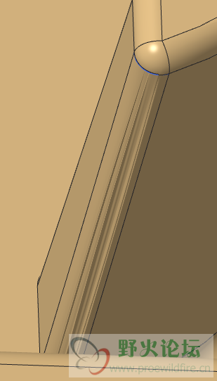

楼主: yang_doing
[已解决] 破面修补研究了一天还是搞不定

发表于 2018-4-21 14:03 | 显示全部楼层
yang_doing 发表于 2018-4-21 13:45
你用的哪个版本?你发的igs我打开也一样是破面。。。
CREO4.0
130
166
 楼主| 发表于 2018-4-21 14:24 | 显示全部楼层
这奇怪了,我的也是

 楼主| 发表于 2018-4-21 17:41 | 显示全部楼层
自己帮自己顶。有大神来看看吗,错误的点导致这个曲面是畸形
974
173
1761
发表于 2018-4-21 18:25 | 显示全部楼层
1.IDD环境下,把多余面组和面片全删了(仔细观察可以发现,除了第一个面组,其它都是多余的...)
2.把四个有问题的面片分离出来,再分别与主面组合并,折叠.
3.大功告成
当然,你要是想省功夫用自动修复功能,就要注意哪些面片会发生变形,撤消操作后把会变形面片冻结了再自动修复.

发表于 2018-4-23 19:06 | 显示全部楼层
有时候不要用自动修复,越修复烂面越多,你这个模型修面很简单,把下面的总共8个烂面删了,然后发现就4个位置需要补面,Boundary面就ok,然后合并面,实体化完成。
56
发表于 2018-4-25 21:27 | 显示全部楼层
怎么贴不了图片,Ctrl+F  找到单侧边,破面全删掉,补面搞定!
