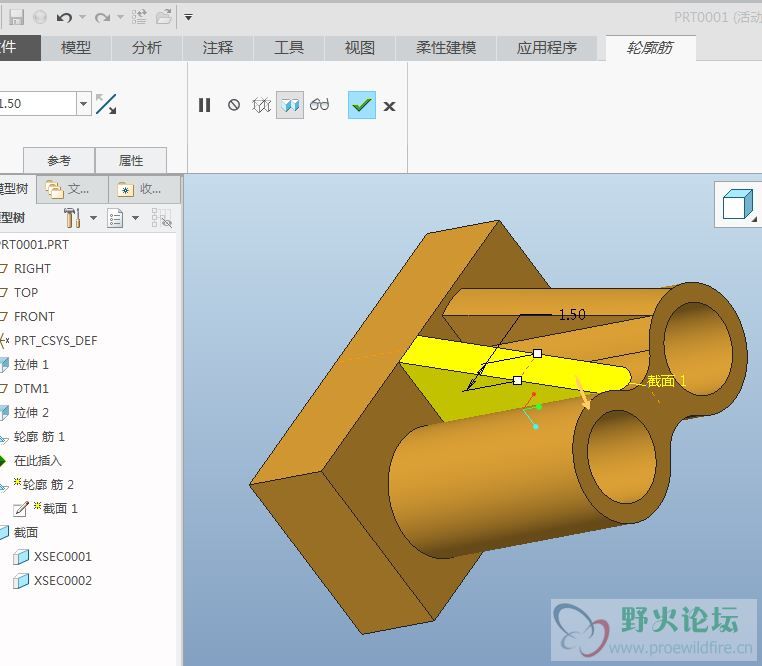

[求助] 求助轮廓筋中凹面为何不能直接生成筋

我也是CREO4.0 M040版本。也可以用轮廓筋。不能的做的原因奇怪了。谁来说说原因。(我添加图片好像操作不了,不能发图了。)

可以做出来,不过开始端点需要向里面画点,不能刚好贴着凹边

是的谢谢你
