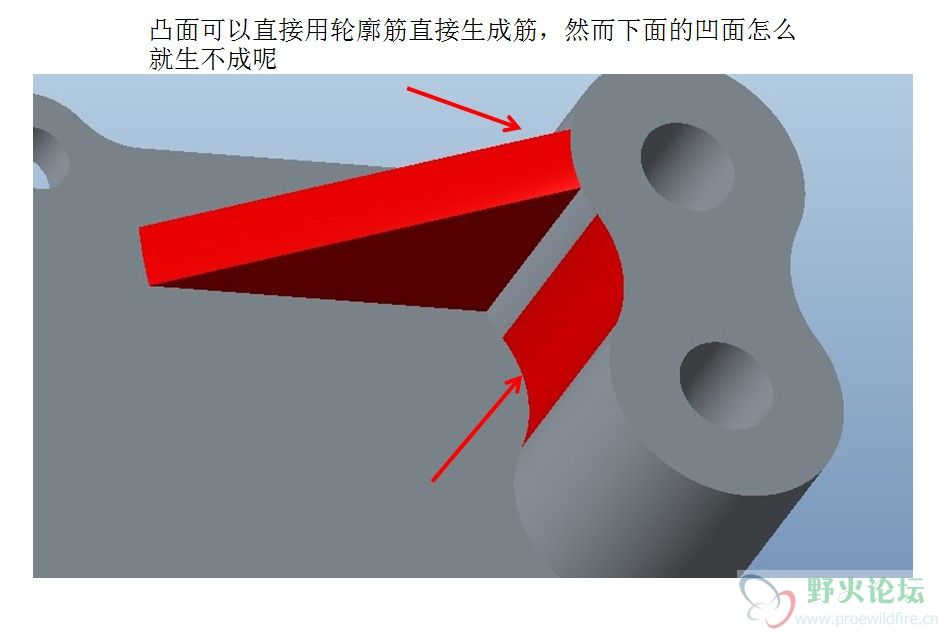

圆柱图面可以直接轮廓筋生成,但是凹面为何不能,谁能给解答下吗

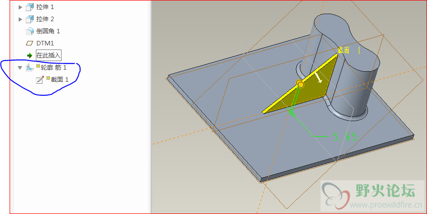

这是我用拉伸的方式做出来的,是不是因为可以这样去做

发表于 2018-4-19 18:29 | 显示全部楼层
还真没发现这个问题呢,这种情况好象只能拉伸了

发表于 2018-4-20 14:01 | 显示全部楼层
用轨迹筋都可以!
3194
3621
发表于 2018-4-20 14:04 | 显示全部楼层
用轮廓筋也可以!

发表于 2018-4-20 14:24 | 显示全部楼层
futurism 发表于 2018-4-20 14:04
用轮廓筋也可以!
这种情况用轨迹筋太麻烦,但我这里creo4.0版为什么做不了轮廓筋呢,烦请具体指点一二
63
 楼主| 发表于 2018-4-20 16:40 | 显示全部楼层
用轮廓筋也可以!
我的是3.0,怎么试都不可以啊
