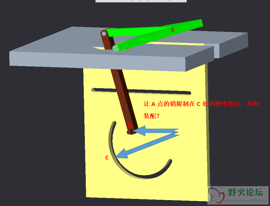

如图所示:请教,如何限制连杆A端点在C处的槽中滑动?

在C形槽中间按槽的形状建一条草绘曲线,在装配体中选择----槽装配,约束A点在C槽的曲线上

槽装配
 楼主| 发表于 2018-4-18 18:53 | 显示全部楼层
谢谢  zouloveqq88 和  chenxl423 的帮忙,问题解决了!

用户自定义中的槽装配
