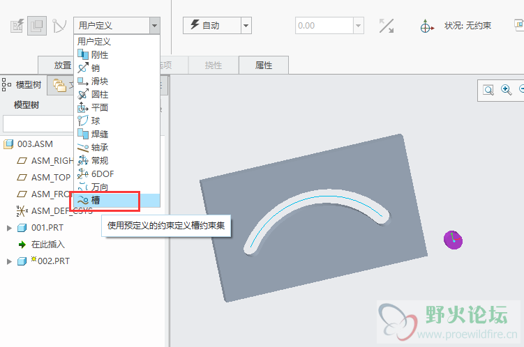

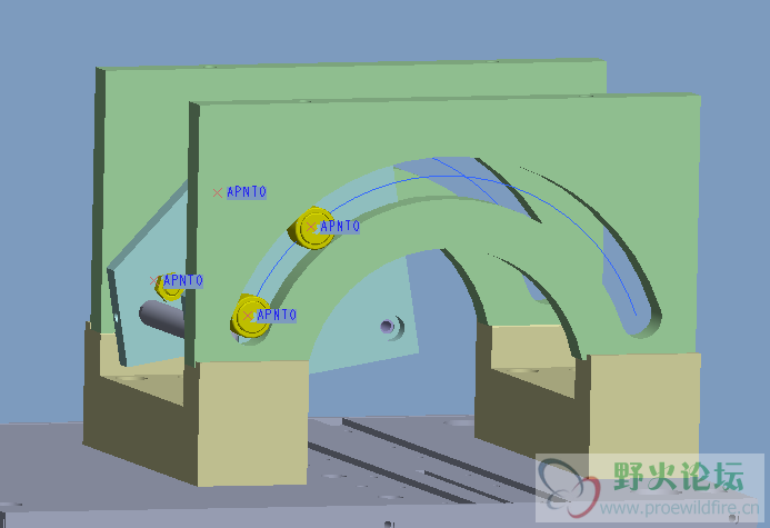

如图片所示,黄色的轴承需要沿槽进行滑动,要怎么进行装配,新人求助,谢谢

一、在组装元件放置面板中单击用户定义,选择下拉列表最下面的槽

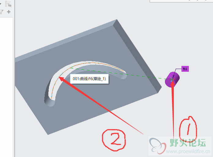

二、先单击轴承上的基准点PNT0,然后再单击槽上的轨迹线

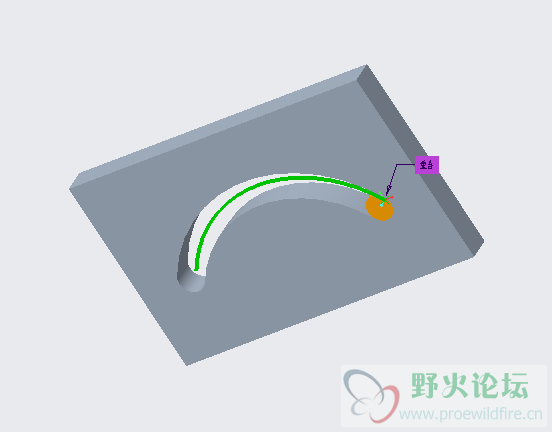

三、完成槽连接组装的效果
因楼主未上传附件,故自制简易模型说明仅供参考
