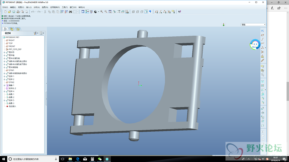

[求助] Proe不能实体化

中间园显不出来,我想是没有实体化吧

 楼主| 发表于 2018-4-14 10:36 | 显示全部楼层
弄好了,谢谢大家

发表于 2018-4-14 12:11 | 显示全部楼层
你后面一块是开口的面来的肯定实体化不了,你自己可以切换到线框模式看看

发表于 2018-4-14 12:57 | 显示全部楼层
方法一、复制面组实体化
       1.将过滤器调为曲面,框选整个模型,复制,粘贴,
       2.镜像,实体化
方法二、直接几何镜像
