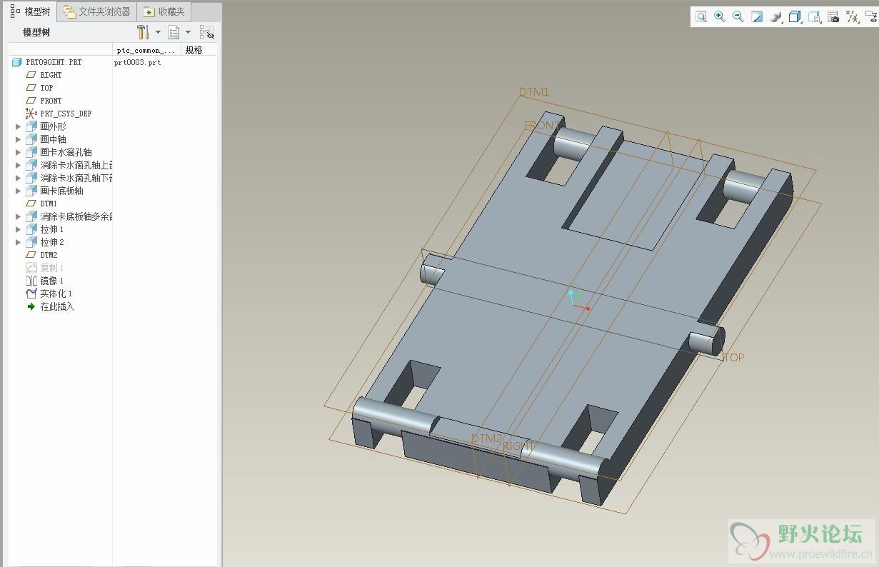

试了很多次,仍然不能创建实体化
 楼主| 发表于 2018-4-14 09:08 | 显示全部楼层
求大神帮忙,我想把这个图实体化后镜像,但是怎么也弄不好:'(

发表于 2018-4-14 09:14 | 显示全部楼层
你又不上PRT,神龙也帮不了你啊,看着张图片念咒语你能实体化了不?

发表于 2018-4-14 09:19 | 显示全部楼层
咦?你这个像是本来就是实体,你复制个面组出来继续实体化? 顺序反了吧...复制面组后,把面组镜像(记得隐藏原始面组),再把镜像后的面组实体化就是了...

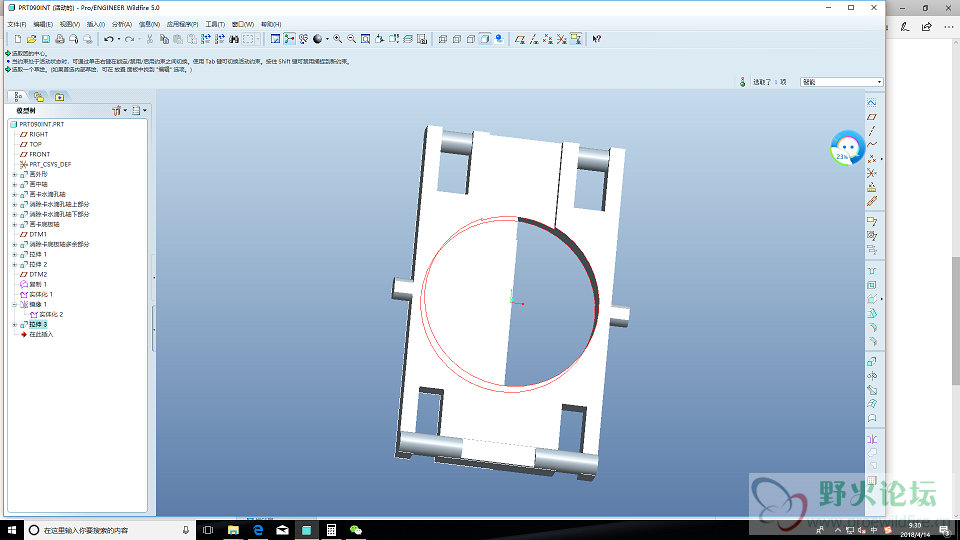

 楼主| 发表于 2018-4-14 09:30 | 显示全部楼层
我做出来就是这种
我做出来就是这种

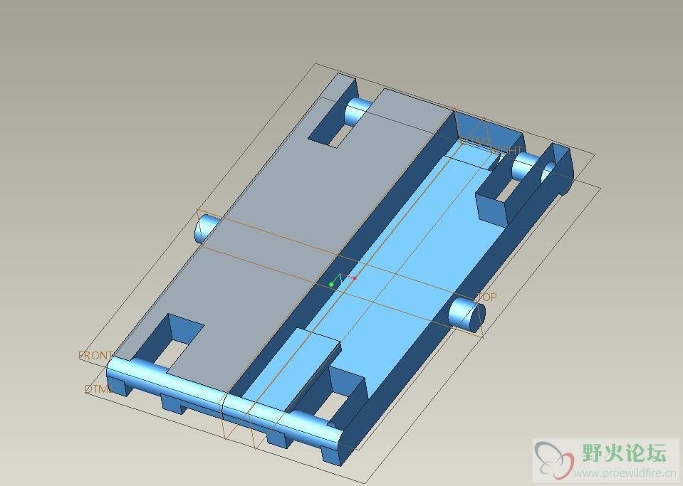

 楼主| 发表于 2018-4-14 09:31 | 显示全部楼层
我做出来是这种

发表于 2018-4-14 09:56 | 显示全部楼层
把复制的曲面复制完整,相信你可以的
 楼主| 发表于 2018-4-14 09:58 | 显示全部楼层
你这个看起来也不行吧

发表于 2018-4-14 09:59 | 显示全部楼层
你可以这样检验自己复制的面,复制之后把实体部分全部拉伸移除掉,剩余的全部是曲面就好看了
曲面实体化的最重要一点就是面组一定要闭合,开口的无法实体化
