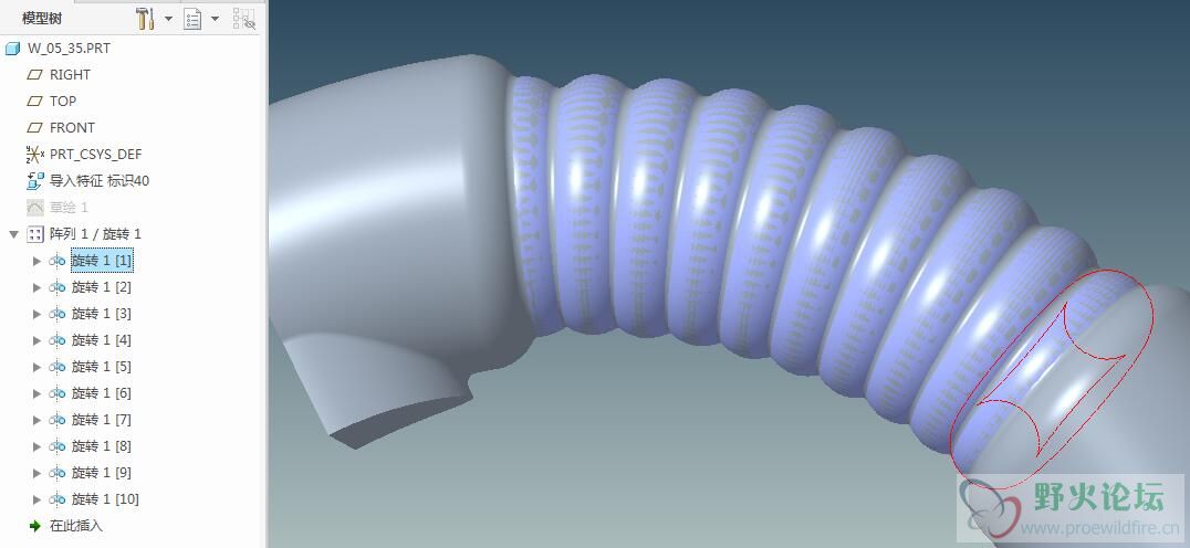

[原创] 这个阵列是怎么实现的?骨架折弯已解决

40+10*abs(sin(trajpar*180*8))
圆的直径做变化

发表于 2018-4-10 15:55 | 显示全部楼层
HerveyHu 发表于 2018-4-10 13:55
请问你的函数用的是trajpar吗?谢谢
是啊

 楼主| 发表于 2018-4-10 17:02 | 显示全部楼层
圆的直径做变化
强谢谢

发表于 2018-4-10 18:12 | 显示全部楼层
简单东东想复杂,就用骨架折弯即可。
阵列直圆波纹管(VSS等也行),再骨架折弯

 楼主| 发表于 2018-4-11 08:33 | 显示全部楼层
aasohu 发表于 2018-4-10 18:12
简单东东想复杂,就用骨架折弯即可。
感觉思路是对的,就是折弯有点难控制

发表于 2018-4-11 10:12 | 显示全部楼层
啊山 发表于 2018-4-11 08:33
感觉思路是对的,就是折弯有点难控制
用折弯太麻烦了,最简单的就是扫描
用最基本的命令就旋转在阵列吧
发表于 2018-4-11 10:18 | 显示全部楼层
可以考虑用阵列,之后再边界混合,就是有一点小麻烦
