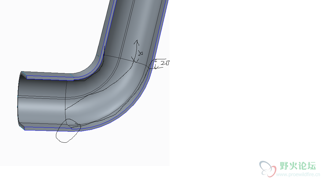

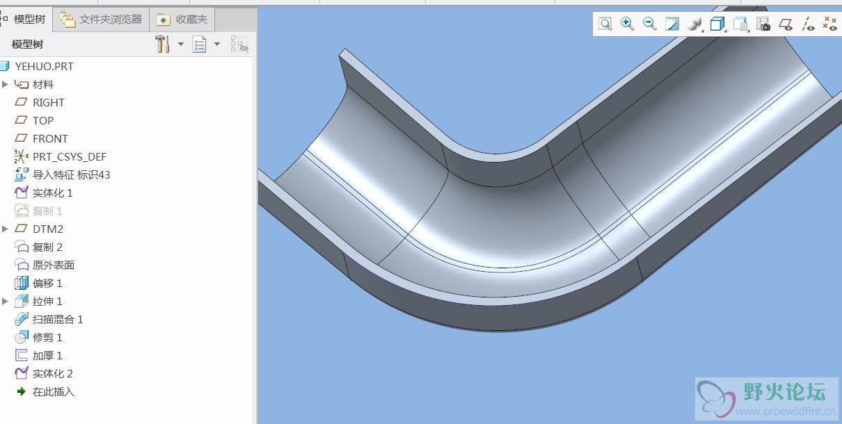

我想做一个过渡的台阶,就是从图片中5mm的厚度过渡到3mm的一个台阶,我加厚的下面一圈都做。台阶的长度要比和5mm相连的那几个曲面长出大概20mm,曲面做出渐变的台阶一点思路都没有呢。。。 也不知道我上面表达的清不清楚

发表于 2018-4-9 22:08 | 显示全部楼层
要的是这个效果吧

发表于 2018-4-9 22:09 | 显示全部楼层
如果可以接受外表面有些许出入,那就删了复制1和复制3就行
