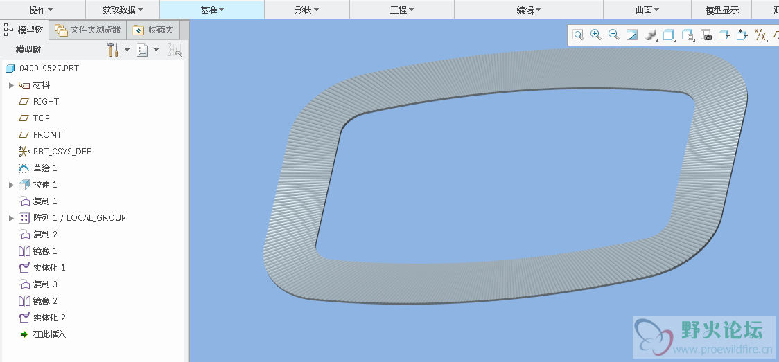

楼主: OLIVER_WANG
[已解决] 为什么沿着曲线阵列位置不对

发表于 2018-4-9 17:49 | 显示全部楼层
你没看仔细哇,注意参考的线哈
0409-9527.prt.rar

 楼主| 发表于 2018-4-10 08:32 | 显示全部楼层
iskgjj 发表于 2018-4-9 17:49
你没看仔细哇,注意参考的线哈
我要哭了你的是CREO4.0的啊,下载下来打不开啊

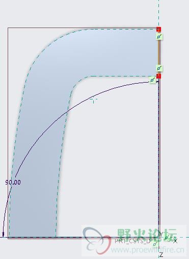

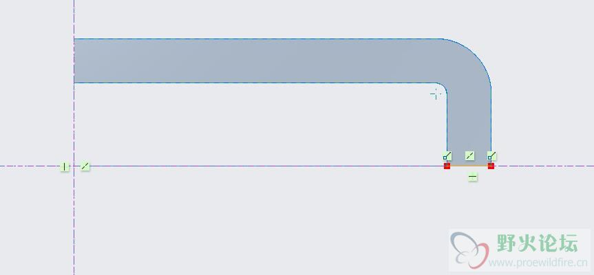

 楼主| 发表于 2018-4-12 14:47 | 显示全部楼层
你没看仔细哇,注意参考的线哈
楼主好,我搞明白了楼主的五星和矩形的画法,参考切除时时需要将矩形线框和五角星选中,做出来的图久不会有问题,但是打开你做的下面的图,我看到是有5个参考点的,为什么我自己画只能有2个参考点。我想这是我画出来的图形不对的地方,能再指点一下你图中的参考设置吗,如果我按五星的做法做出来,扫描则不行,应如何做,文档如附件
11.prt.rar

 楼主| 发表于 2018-4-17 09:18 | 显示全部楼层
我搞明白怎么做了,在成组之前先扫描原有曲线,而不是剪切后的曲线,然后在成组阵列即可

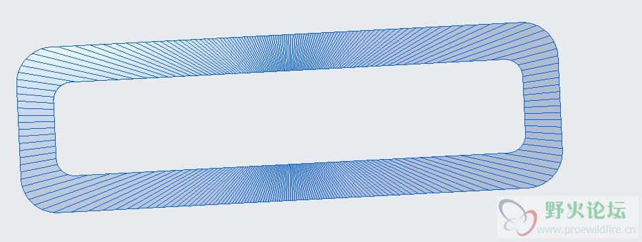

发表于 2021-8-10 17:32 | 显示全部楼层
我这也有一个,异形的,阵列老不成功,能否帮忙指点指点?

发表于 2021-8-13 09:44 | 显示全部楼层
什么版本,我creo5.0都没法检索
47
490
652
发表于 2021-8-15 22:30 | 显示全部楼层
zacharyw 发表于 2021-8-13 09:44
什么版本,我creo5.0都没法检索
8.0,其它版本都卸了。
