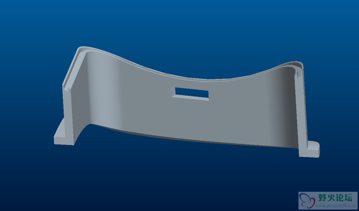

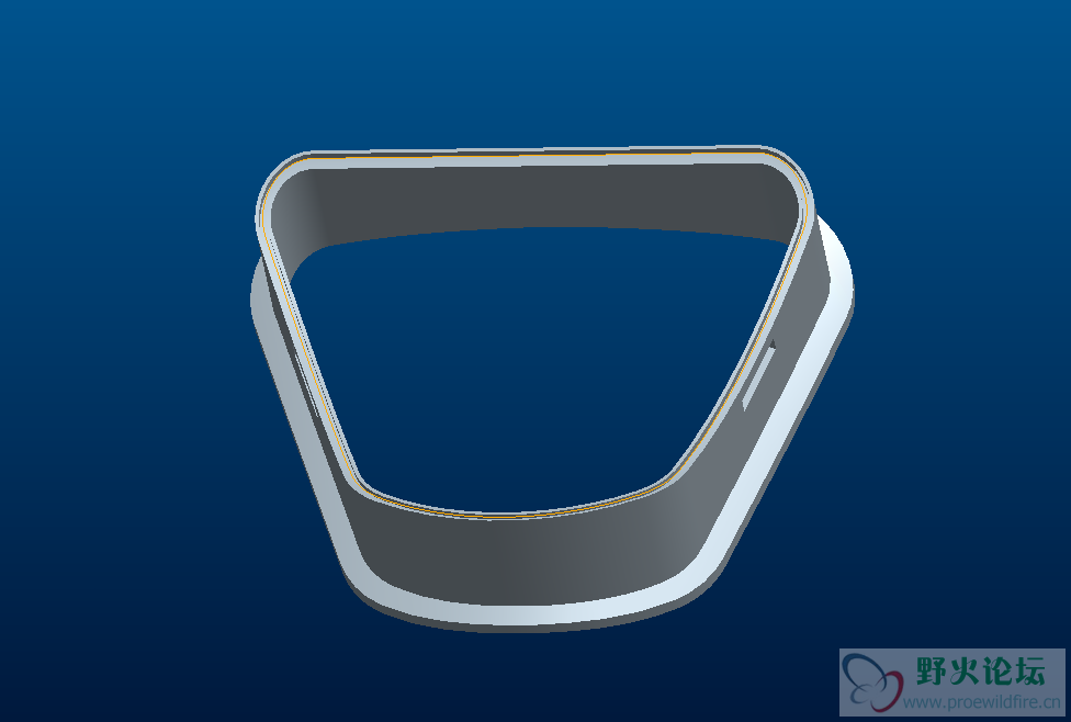

[求助] 大神们看看,怎么沿着蓝色的线做一圈深0.4mm的飞槽

楼主,我用PROE5.0做的,你可以看看

 楼主| 发表于 2018-4-9 08:44 | 显示全部楼层
谢谢老师,学习到了。
525
581
发表于 2018-4-10 16:00 | 显示全部楼层
用曲面合并.再移除..会好点..我都是这样子做的.如果是曲面切除.
