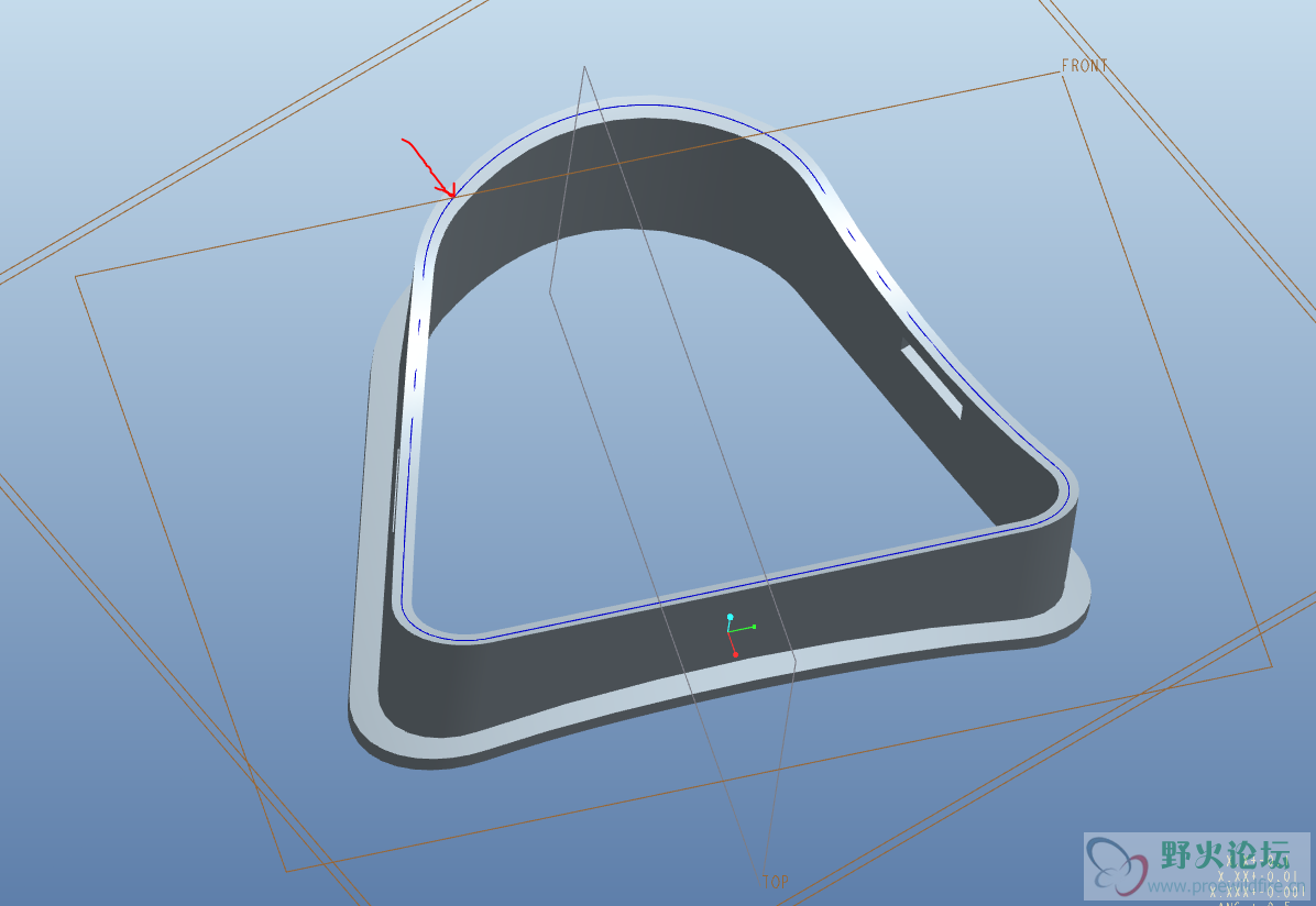

大神们看看,怎么沿着蓝色的线做一圈深0.4mm的飞槽

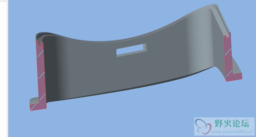

发表于 2018-4-8 13:46 | 显示全部楼层

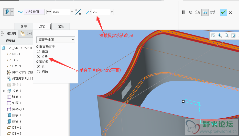

采用扫描命令可以搞定
   PS:creo 4.0
123_modify.prt.rar

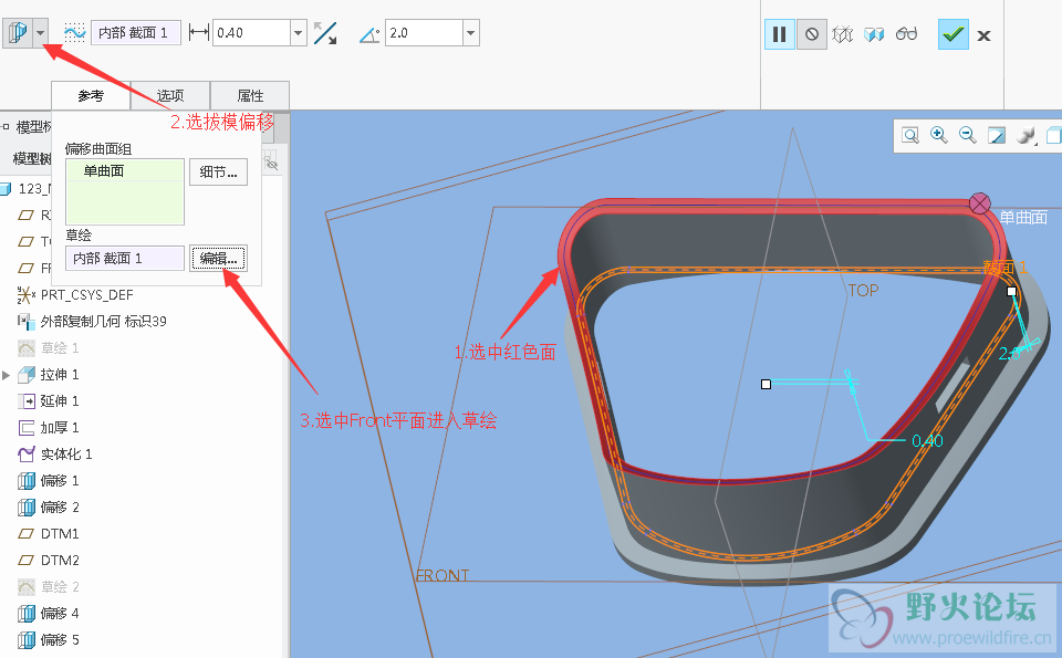

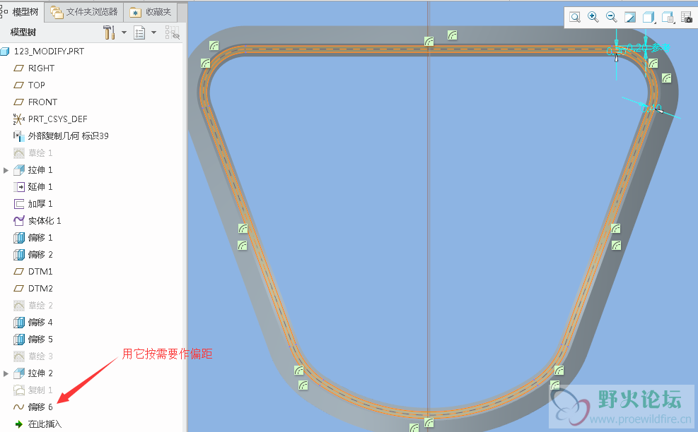

发表于 2018-4-8 14:45 | 显示全部楼层
偏移也是可以滴
