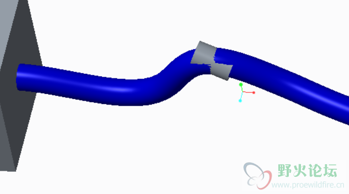

CERO画软管能够插入管接头吗?直断破还是直断截

发表于 2018-4-4 17:25 | 显示全部楼层
流程错误
 楼主| 发表于 2018-4-5 19:06 | 显示全部楼层
jiangxue 发表于 2018-4-4 17:25
流程错误
什么意思
138
411
55
961
发表于 2018-4-5 19:07 | 显示全部楼层
先插入管接头,再做软管
817
924
发表于 2018-4-7 09:30 | 显示全部楼层
可以先画管道再放接头,要先画好管接头,点直断破,可加入接头
