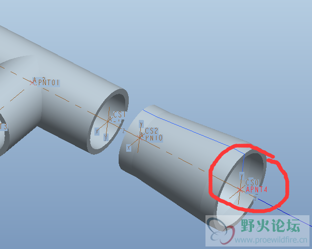

为什么我在插入管接头的时候每次都要新建一个插入点,而不能直接根据前一个三通插入,并且这个插入点不能放到三通上,所以要预先计算好插入的距离,很是麻烦,不知道各位高手是怎么解决的!!!见图中的点APNT4

发表于 2015-11-4 20:01 | 显示全部楼层
在装配里面用轴对齐加一个面与面的距离也可以。
345
398
发表于 2015-11-5 08:27 | 显示全部楼层
为什么一定要新增点呢。直接轴面做参考不就可以了,同意楼上的。

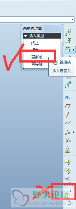

D:\QQ截图20151105084833这个是在装配模式下的管道模块,是用直破段插入的!!!看图
