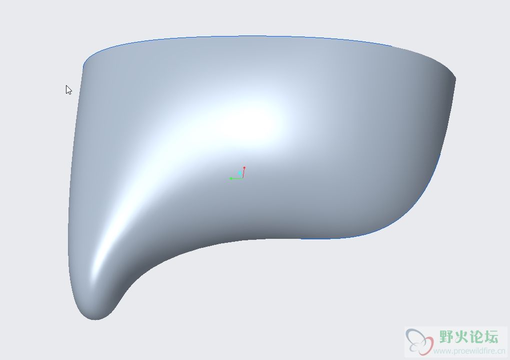

[分享] 五边面处理

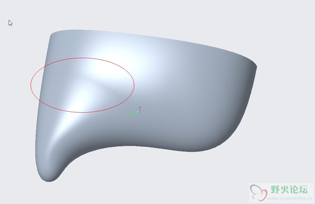

发表于 2018-8-30 16:58 | 显示全部楼层
你做的曲率不好
prt0001.prt.rar
168.18 KB, 下载次数: 130
495
745
发表于 2018-8-30 17:04 | 显示全部楼层
你做的图示这里明显有个顿挫,曲率不好

发表于 2018-9-4 14:26 | 显示全部楼层
大神,为什么我下载了你的prt,重新生成,g2连续会失败呢?
279
339

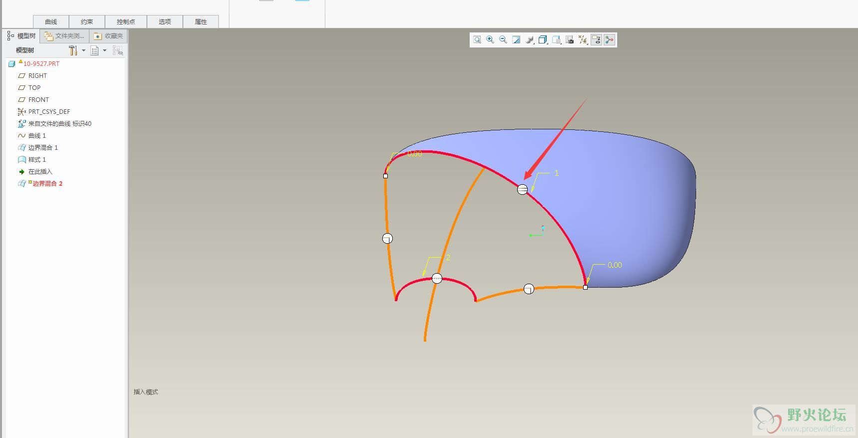

发表于 2018-9-5 15:49 | 显示全部楼层
3楼分面思路好强,尽量减少分面,牛
