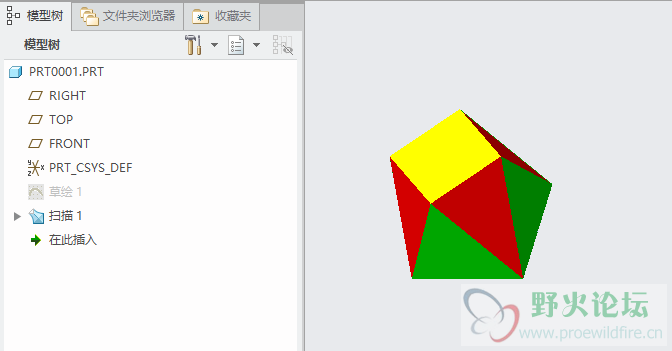

[已解决] 求教。这个图形creo2.0用混合命令怎么画,或者是有更好更快的建模方法

yuanbin20 发表于 2018-4-2 23:25
这个图用混合是无法完成的,可以用最基本的拉伸命令完成,而且方法极为简便
1.拉伸一个100x100x100的立 ...
模型树上并没有看到有基准面,您的草绘是在哪里画的呀。

发表于 2018-4-4 09:28 | 显示全部楼层
295672500 发表于 2018-4-3 08:18
这个用可变截面扫描一步就出来了,中午我下班回去给你做
这个我用混合和扫描试验过,但我想用混合一步到位没能做出来,按你的方法混合一半再镜像就很好地解决了,另外用扫描应该是可以的,但我试验时没成功,期待进一步交流

发表于 2018-4-4 11:49 | 显示全部楼层
试验成功,用VSS可以一步完成

发表于 2018-4-4 13:02 | 显示全部楼层
启动草绘后内建基准面

发表于 2018-4-4 14:14 | 显示全部楼层
aasohu 发表于 2018-4-3 18:19
另有多种方法,除了上面说的,还有几种方法
1 二个混合,一个作实体,一个切除,二步完成,第一步用拉伸更 ...
你好,你讲的这几种方法很全面,前面几种方法我试验都成功了,就是第4种方法螺扫没想明白,能麻烦你具体指导一下吗

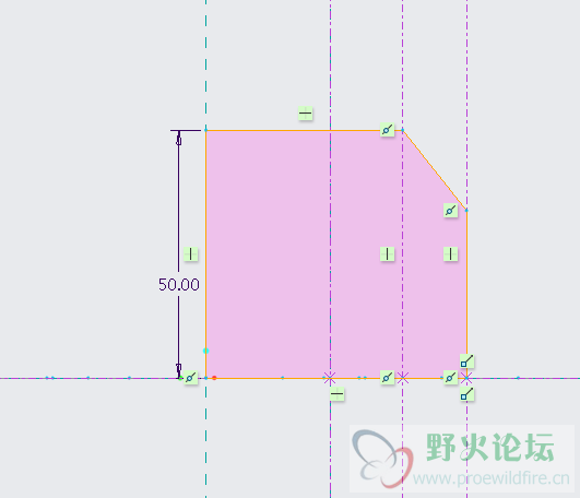

发表于 2018-4-4 14:33 | 显示全部楼层
aasohu 发表于 2018-4-3 18:06
玩,可以VSS,一步草绘,一步VSS完成,二步无问题,唉,公司加密上不了附件。
方法:原始轨迹为圆,辅助轨 ...
草绘截面是这样的吧!这不叫直角梯形!!!梯形四个边!

发表于 2018-4-4 17:06 | 显示全部楼层
唉,说错,就这这样五边形
