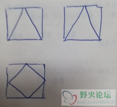

查看: 19631|回复: 17
[已解决] 求教。这个图形creo2.0用混合命令怎么画,或者是有更好更快的建模方法
44

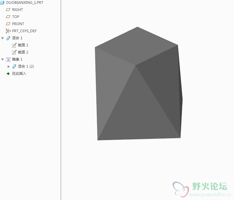

发表于 2018-4-2 21:17 | 显示全部楼层 |阅读模式
悬赏10金钱已解决
如图
最佳答案
查看完整内容
混合可以做出来 最后镜像就出来了
306
534

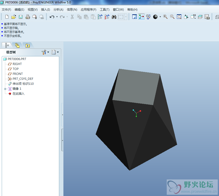

混合可以做出来
最后镜像就出来了
4-3.prt.rar (60.39 KB, 下载次数: 7)

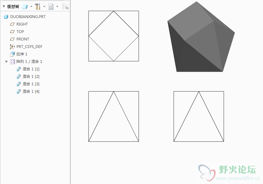

发表于 2018-4-2 23:02 | 显示全部楼层
是这样的效果吗?

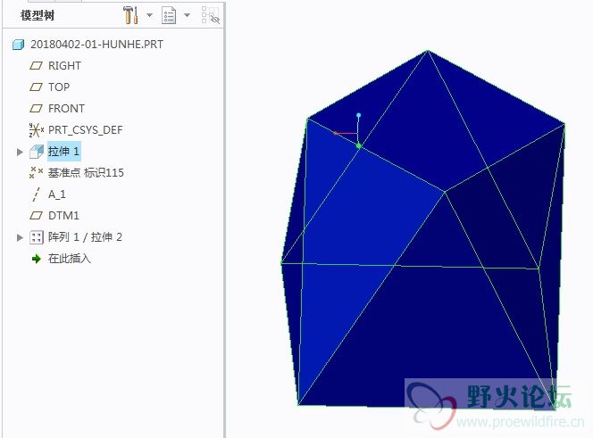

发表于 2018-4-2 23:07 | 显示全部楼层
其实全是最基本的,
拉伸、基准点、基准轴、基准面。
当然可能还有更简单的方法,期待大神。

发表于 2018-4-2 23:25 | 显示全部楼层
这个图用混合是无法完成的,可以用最基本的拉伸命令完成,而且方法极为简便
1.拉伸一个100x100x100的立方体
2.拉伸切除其中一角,然后阵列切除上面四角即成

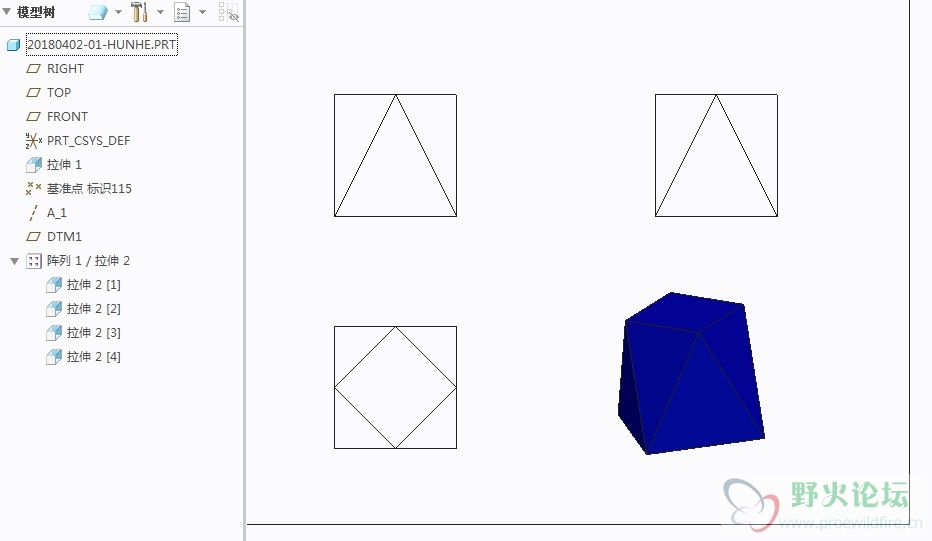

发表于 2018-4-3 10:07 | 显示全部楼层
我用了两种方法做了一下,都可以。如图所示。

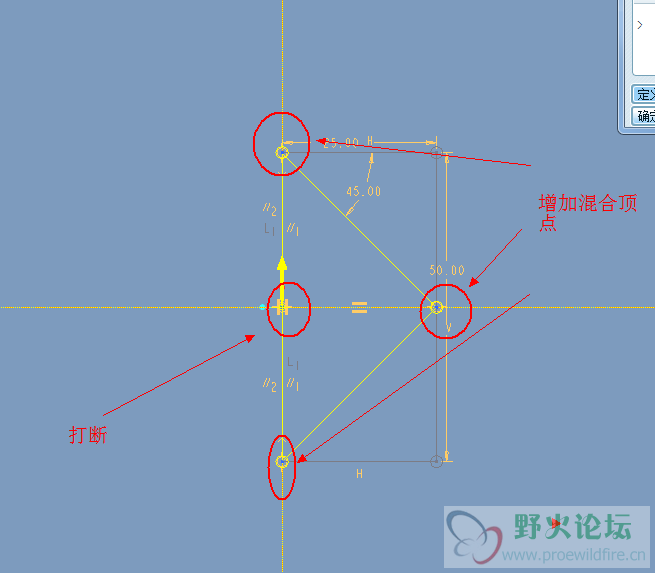

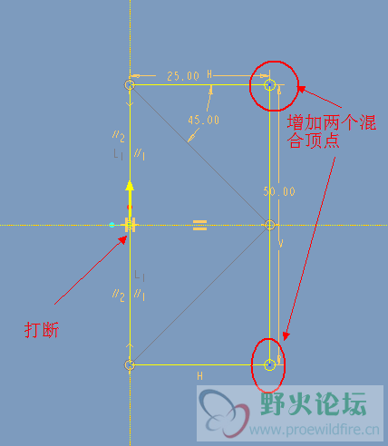

发表于 2018-4-3 18:19 | 显示全部楼层
另有多种方法,除了上面说的,还有几种方法
1 二个混合,一个作实体,一个切除,二步完成,第一步用拉伸更简单
2 一个拉伸,一个拐角倒角,轴向阵列倒角
3 一步混合一半高度,由于起始点不能混合顶点,转向一半,将一个边分为二断可解决,再一个偏移共二步完成。
4 再高深点,螺旋扫描(当作VSS,草绘曲线不用单独出来)一步完成,须加公式,伤脑细胞。
要工作中作,我认为思路清晰,越简单越好,不必求步骤少,因此拉伸正方柱,再接伸切剪4角即可,此为最优方法。
