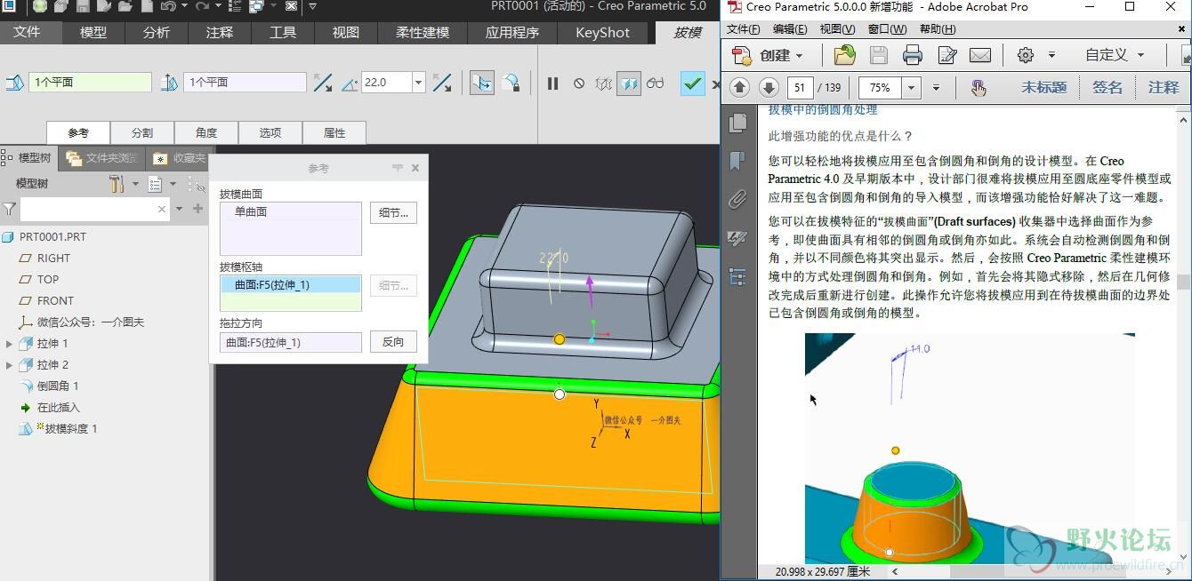

[求助] 如何将选中的红色区域向下拨模一度
 楼主| 发表于 2018-3-31 19:24 | 显示全部楼层

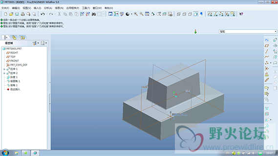

yuanbin20 发表于 2018-3-31 18:45
楼主说的第一种情况理论上不成立,不过对于圆形可以用倒角实行;第二种情况采用插入模式,在圆角前先扬拔模 ...
可是好像用UG却可以!不知道是不是因为这两个软件的区别吧

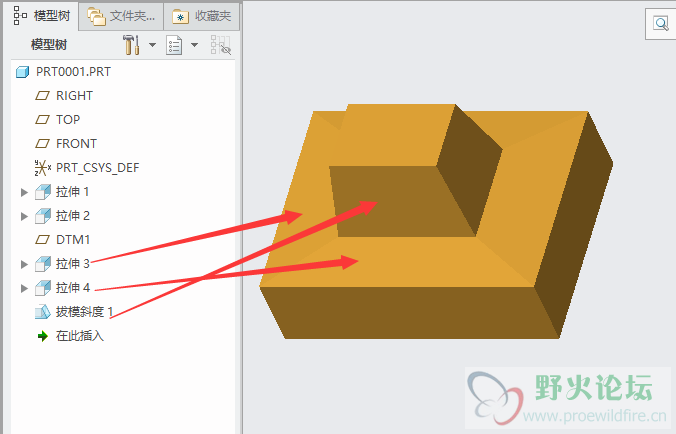

 楼主| 发表于 2018-3-31 20:08 | 显示全部楼层
就是做好了以后大概是这个样子,我下面那个用的是倒角,就是想问,拨模能不能做出来,或者更方便的方法

发表于 2018-3-31 20:57 | 显示全部楼层
Cheng.zz 发表于 2018-3-31 20:08
就是做好了以后大概是这个样子,我下面那个用的是倒角,就是想问,拨模能不能做出来,或者更方便的方 ...
Creo5.0对拔模进行了增强。
Creo5.0以前版本,对于与圆角相邻的面拔模是不行的。可以先拔模后再倒圆角。
对于这个情况我的做法是直接拉伸切除,简单易理解,而且以后模型修改后会自动跟随更新
