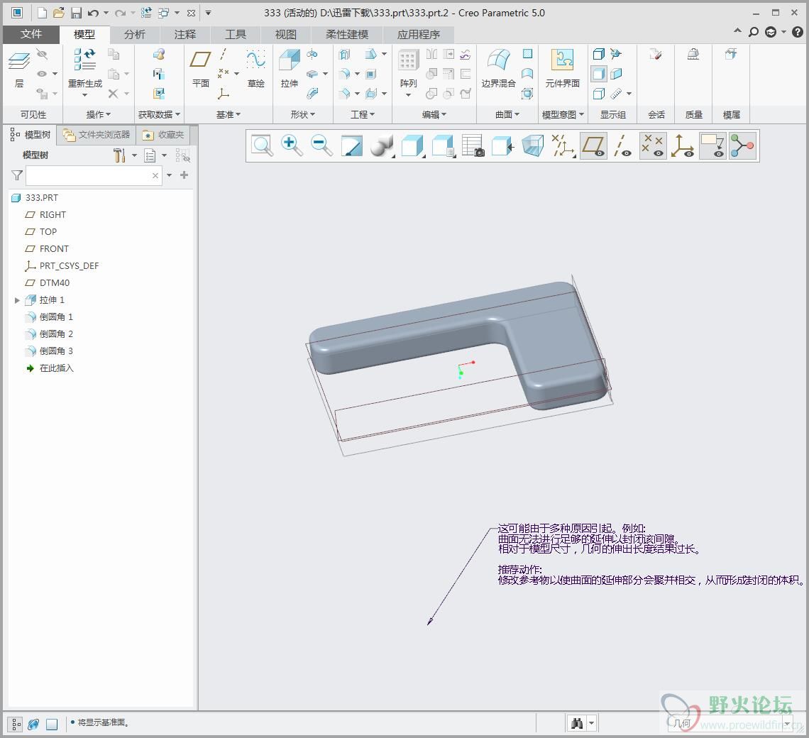

图档不能做R角,做R角就崩溃。求助!

我看了一下,你这个图形参照了很多外来参照
你将所有的参照重新替换一下试试

creo 5.0  一切正常

大哥,多谢指点!你用CREO5.0没有任何改动就可以了吗?

恩   没有改动   图档还是那么大   我另存为后也是有四十多兆   也找了找什么原因  就是找不到为什么会有这么大的文档,好奇怪

删除特征文件大小不变小,可能这是导致运行慢,甚至软件崩溃退出的原因。要是能解决删除特征文件大小不变小这个问题,应该就可以了。
