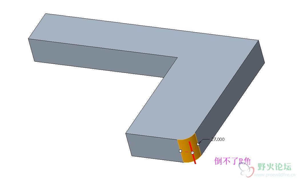

我有个图档做不了R角,不知道怎么回事,只要做R角就崩溃退出CREO(我用的是CREO 4.0)。请各位大侠帮忙攻克难关!这个图是用原有的图修改的,我把原有的特征步骤都删除了图档还有43M,不知道有没有人能搞定。

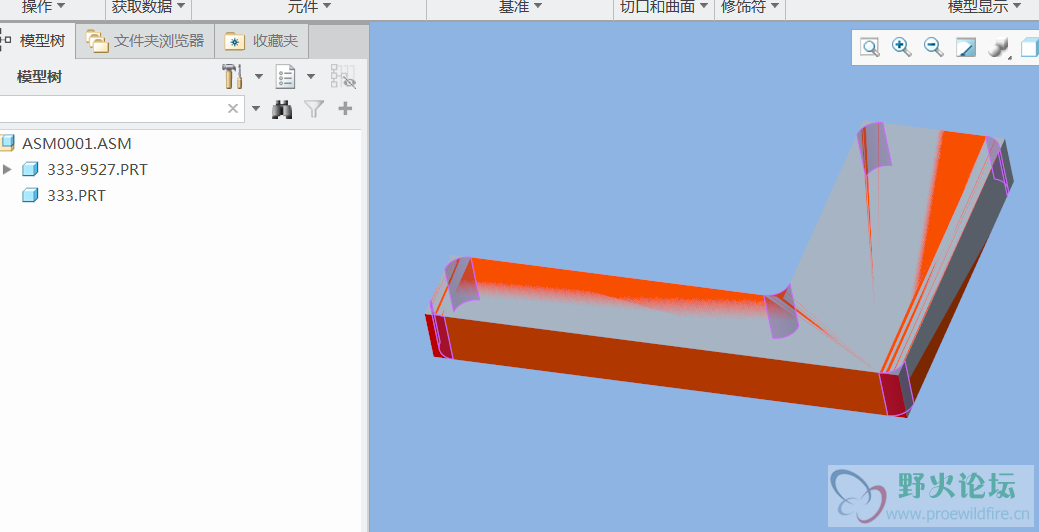

给你重传一下吧.
看你这个里面参照了组件的某些基准.但删了也没用,搞不懂哈,看哪个大牛出来给他解决下吧.

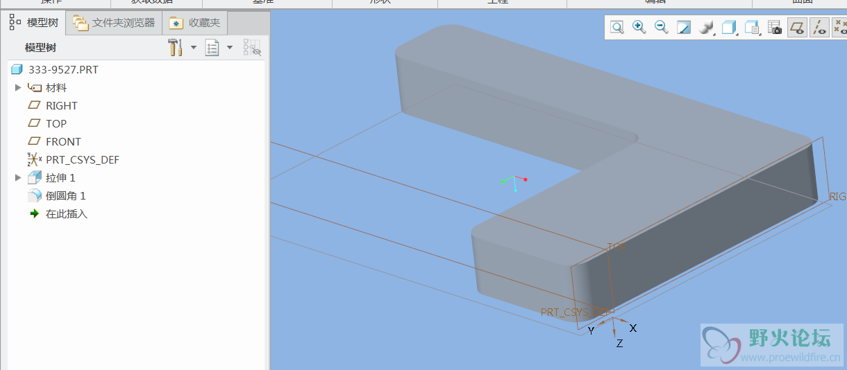

最笨的办法,直接量出图档的尺寸,重新建立一个图档.
333-9527.prt.rar
63.35 KB, 下载次数: 0
Creo 4.0 M020

参照了外部文件的基准(什么文件不知道),导致生成反应很慢,文件体积也大,几十兆呢。一般不会有这么大。

就是想用原有的图档改,不想重建,应为用原有图档改工作效率高很多。原本用原有图档改的时候还可以做R角,中途突然不行了,就是把原有图档所有特征都删除也不行。
