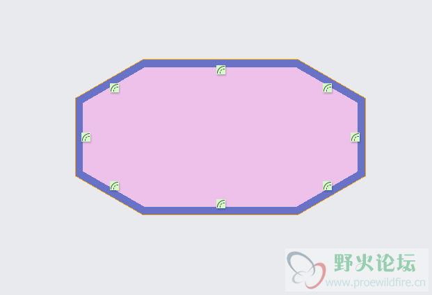

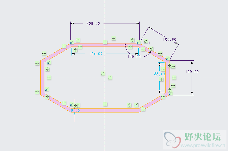

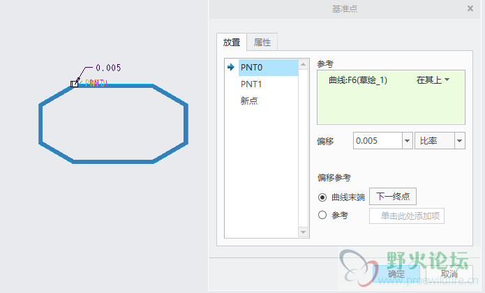

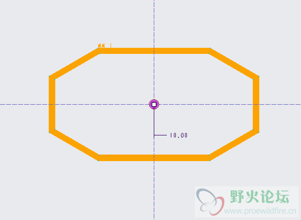

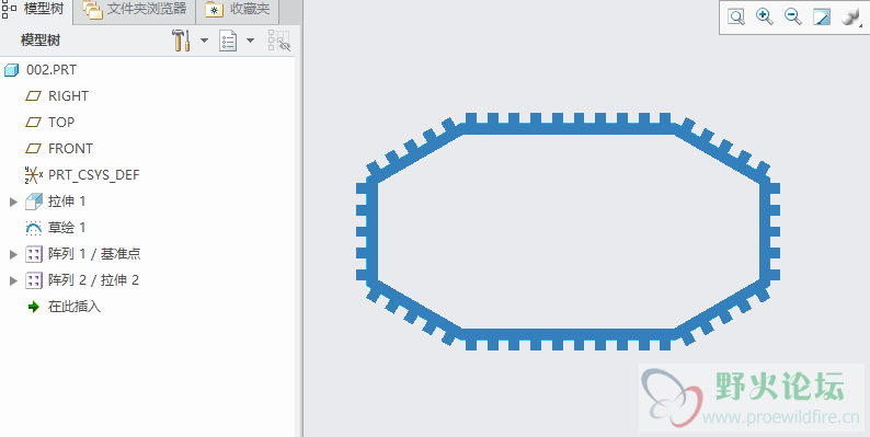

分享一个参考阵列练习,成败在于细节,有多少朋友可以一次成功呢?
1.拉伸一个环,
2.绘制参考曲线
3.绘制参考点
4.阵列参考点
5.拉伸小凸台
6.阵列小凸台
7.最后阵列成功
这个阵列练习其实用的都是基本命令,没有什么技巧,但其中有些细节一定要注意,否则比较容易出错的
如果有兴趣可以练习一下,是否能一次成功呢?祝你好运!

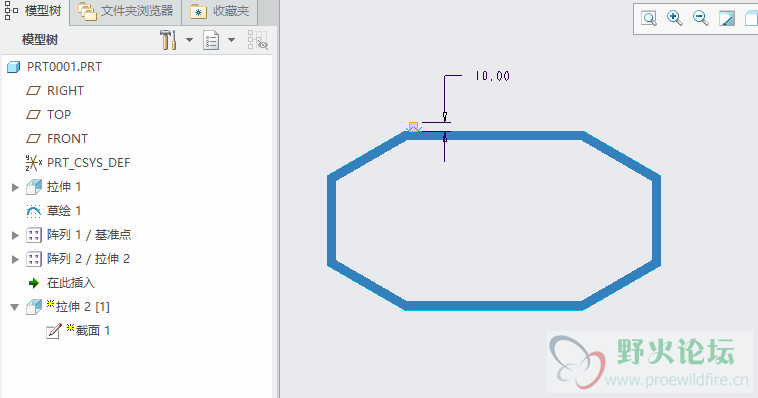

发表于 2018-3-25 09:22 | 显示全部楼层
不知道这样算不算
Triple H
2272
341
3197
 楼主| 发表于 2018-3-25 23:34 | 显示全部楼层
回复5#,这个有点类似,但这个因为太规范很容易成功的,如果有兴趣可以按的我的图片练习一下
