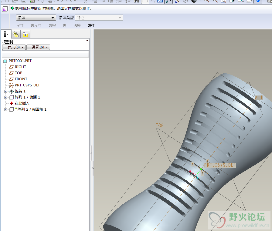

如题
相关帖子
55
 楼主| 发表于 2018-1-9 11:08 | 显示全部楼层
不知哪个步骤出了问题

发表于 2018-1-9 16:33 | 显示全部楼层
Creo 1.0之前:
你第一个倒圆角的操作必须做在你上一步阵列中的第一个偏距上,这是老版本必须要求的,否则参考阵列不起作用。即第一个倒圆角在第一个偏距上,必须要一一对应。
Creo 2.0之后:
没有这种强制性的要求了,软件的使用也越来越灵活。
如果不是这个问题引起的,那就可能是你的特征有了不和谐的地方了。
冷眼一瞥, 生与死, 骑者, 且赶路!
64
88
发表于 2018-1-9 17:26 | 显示全部楼层
可以试试先把第一个偏距、倒角做完。
然后再阵列偏距和倒角

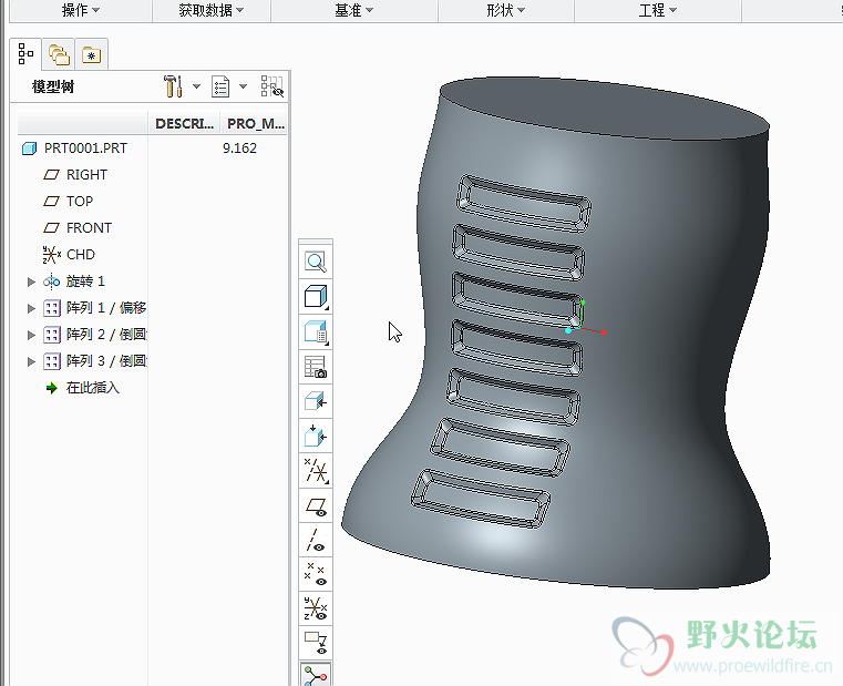

发表于 2018-1-9 18:54 | 显示全部楼层
看看是不是这样
prt0001.prt.rar

发表于 2018-1-10 10:35 | 显示全部楼层
wanghenghui 发表于 2018-1-9 16:33
Creo 1.0之前:
你第一个倒圆角的操作必须做在你上一步阵列中的第一个偏距上,这是老版本必须要求的,否则 ...
“上一步阵列中的第一个偏距上”这是什么意思,偏距是个距离,怎么在偏距上倒角?
