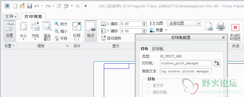

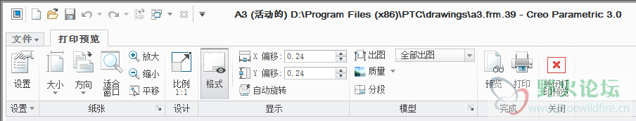

要想打印时打印完全,不需要缩小比例,直接使用偏移即可。
plot_translate 0.236220 0.236220 default  是指定creo的X及Y轴偏移值,0.23622英寸即0.23622*25.4=6mm。
plot_stroke_text NO 确定是使用Truetype字体,还是描边。No表示前者。
上图显示0.24,是英寸单位。比例为1:1。单击左侧的设置,其值会变为6,如下图,这都是对的,打印出来都正好。
单击左侧设置下拉箭头可以保存设置,即当自己想要其他比例或者偏移值修改后,可以保存设置,保存路径由pro_plot_config_dir 决定。

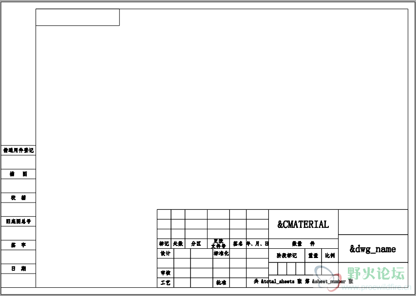

打开a4.frm.152 ,此文件是图框格式文件,打印结果如下图,不出现图框偏移的情况了。

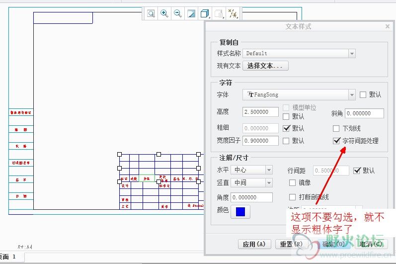

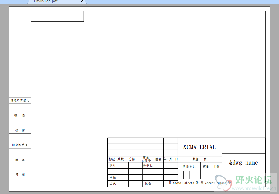

但可以发现fangsong字体较粗,使用软件默认的font字体不会出现此情况。但是table.pnt是设置好的。由于字体使用的fangsong,比较方正,笔画较粗,且无法应用宽高比。若标题栏使用3.5字高时,使用font字体3.5正好。但仿宋体较大,标题栏中的“更改文件号”超出单元格,故仿宋体用2.5字高。
使用导出pdf功能,字体显示正常,不会出现加粗的情况。如下图
那打印的时候怎么也把字体调整成不加粗的呢?

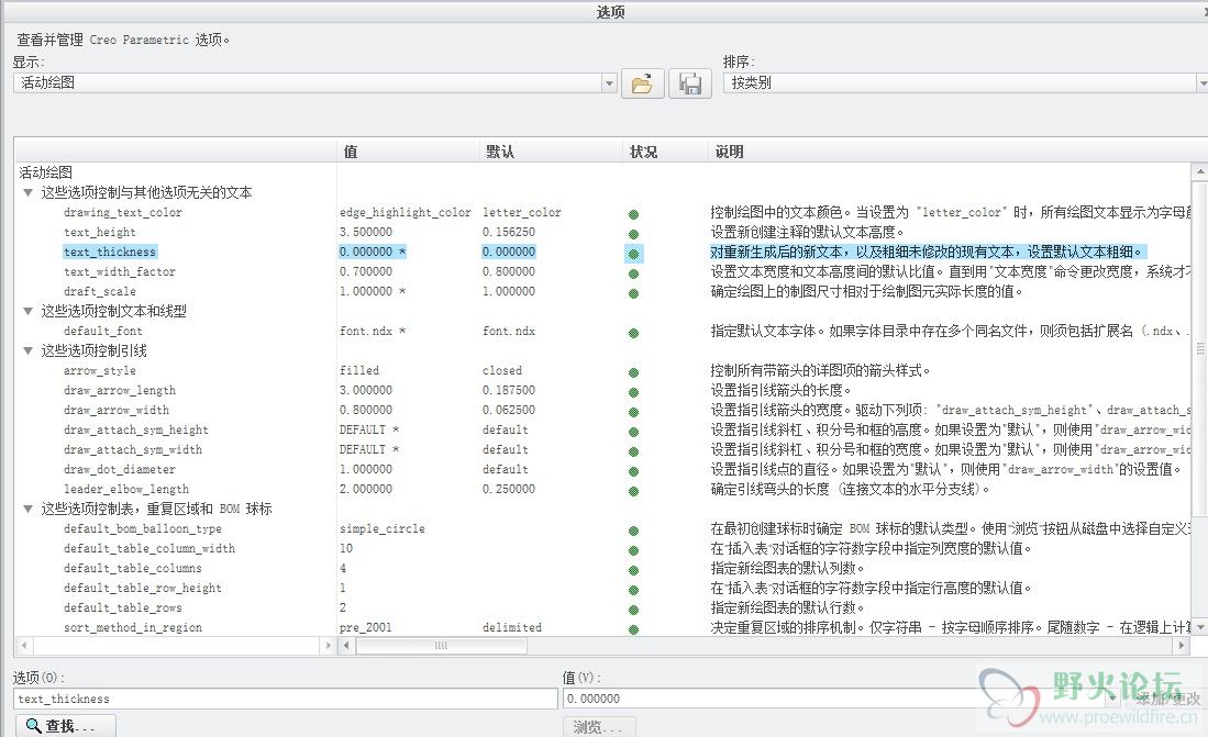

答:要修改工程图配置文件,文件,准备,绘图属性,更改
修改text_thickness为0,添加并应用。
结果如下图
仍然有一部分字体处于加粗状态?怎么回事?
后来经查看左侧文本的文本样式,对照标题栏加粗的文本的文本样式,发现有一项字符间距处理的勾选状态不同,加粗文本的是处于勾选状态。如下图
故将部分加粗的文本选中,将字符间距处理的勾取消掉,并再次打印发现文本粗细正常,如下图
很明显的从图中看到取消字符间距处理的几个文本都不是加粗的状态了。
但有点小问题是,文本稍稍往上偏移了一点点,但不影响。
这个文字加粗只是可能原因,也许仍有其他原因,比如一些注释文本框中的内容还会加粗等。

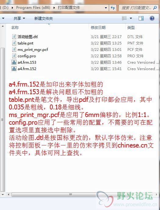

我把这几天参考论坛而配置的文件打包,分享一下,希望帮助一些人,包括如下
a4.frm.152是加印出来字体加粗的图框
a4.frm.153是解决问题后不加粗的图框,这个图框文件可以在新建工程图时,选中格式,并浏览到该图框格式文件应用
table.pnt是笔文件,导出pdf及打印都会应用,其中0.035是粗线,0.18是细线。
ms_print_mgr.pcf是应用了6mm偏移的打印机配置文件,比例1:1。
config.pro应用了一些常用的配置,不需要的可在配置选项里直接选中删除。

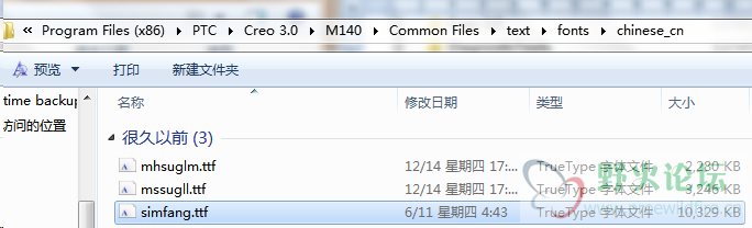

活动绘图.dtl是按机械制图的国标更改的,默认字体仿宋。注意将控制面板-字体-里的仿宋字拷贝到chinese_cn文件夹中,具体可网上查找。如下图的路径,仿宋体simfang.ttf。另外:记得在config.pro中添加工程图配置文件的路径(drawing_setup_file D:\Program Files (x86)\PTC\活动绘图.dtl),而且注意新建工程图时,不要使用默认的A4等模板,而应该使用空或者格式图框。这样才能使自己的工程图配置文件生效。当然也可以打开默认的模板,但在打开工程图后,要文件,准备,更改,打开已保存的工程图配置文件,并应用,使自己的配置文件生效。
