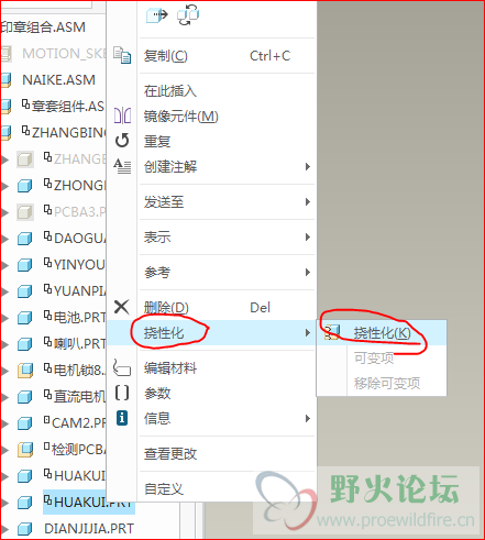

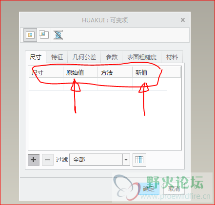

怎么把拉簧装到两根轴上?请指教!

装配的时候设置!

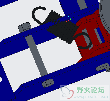

 楼主| 发表于 2018-3-23 16:35 | 显示全部楼层
拉簧的两端是圆弧面,怎么和圆柱销装配啊?请指教。

发表于 2018-3-23 20:27 | 显示全部楼层
可以在弹簧两端加基准面,选距离的时候点面
