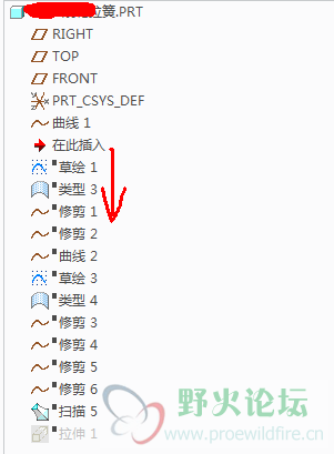

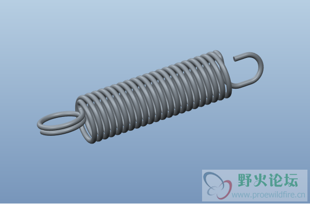

闲来无事,简单的用参数控制做了个拉簧给大家瞧瞧,有需要的可以下载自己去用. 123.png 1231321.png 文件大小限制请下载后下拉箭头.

请使用creo1.0 以上的版本,否则可能打不开.参数请根据要求自行调整,圆角过度处的类型可能会因为参数更改过度会出现错误,请自行修复,拉簧尾端圈数,位置都在参数方程里面请根据要求自行调整.头部勾请根据要求,调整草绘.(完全用方程参数化的设计我没有找到过满意的,这个的方法的弹性较大,我感觉还是不错的方法,若有更好的方法请分析下大家一起研究)
