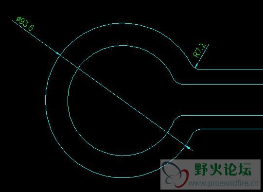

如何去掉标注时自动产生的多余的延伸线?

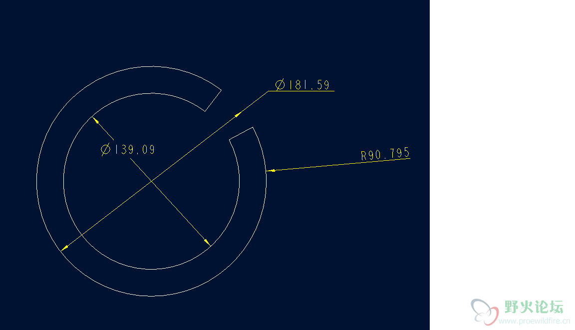

这是不是你所要求的?
我的图纸设置全用iso的模板并作一点小的修改,如箭头大小,文本方向等等,其余基本不懂动,你可以试试!
有问题再提出

发表于 2018-3-16 16:48 | 显示全部楼层
应该可以手动调整的,选中标注,鼠标移动到基点延长线端部会有方点显示出来,拖动它就可以调整。不知你是PROE还是CREO,CREO试了是OK的。

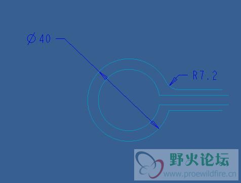

发表于 2018-3-16 17:01 | 显示全部楼层
这样吗

 楼主| 发表于 2018-3-16 23:03 | 显示全部楼层
是的哦,你是Creo还是cad做的呢?
用Creo该怎么操作呢?

106
128
发表于 2018-3-17 08:51 | 显示全部楼层
上面是用CAD做的,这个是CREO做的
112
 楼主| 发表于 2018-3-17 15:02 | 显示全部楼层
心中雨 发表于 2018-3-17 08:51
上面是用CAD做的,这个是CREO做的
具体怎么操作呢?
半径的点切换箭头方向可以搞定
直径的不知道该怎么操作?
