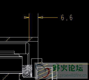

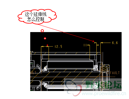

大家好!
      图中的尺寸延伸线在CONFIG里怎么设置的。
谢谢!

你试试会图选项
dim_leader_length   5

发表于 2017-7-3 12:18 | 显示全部楼层
这个要在.dtl文件内设置,
然后将dtl文件的路径配置到config文件内。
2楼版主提示的设置项也要在.dtl配置文件内设置。
楼主要达到什么目的,看相关配置项后面的文字说明。

解决了一个,6.6尺寸的侧面的没有解决。
上面大家提示的设置项都修改了吗

 楼主| 发表于 2017-7-4 12:31 | 显示全部楼层
动了,
