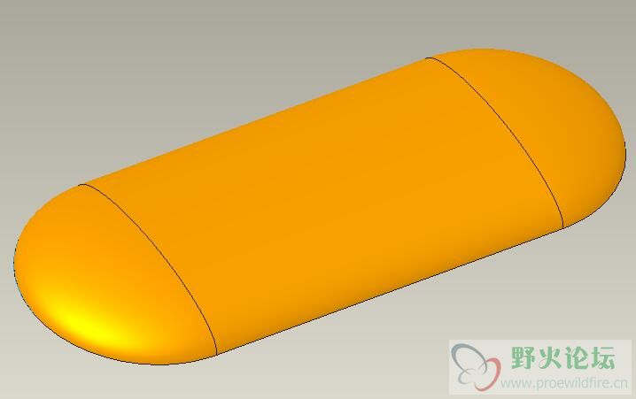

[求助] 跑道型.曲面建立 求大神出出方法 教教新人

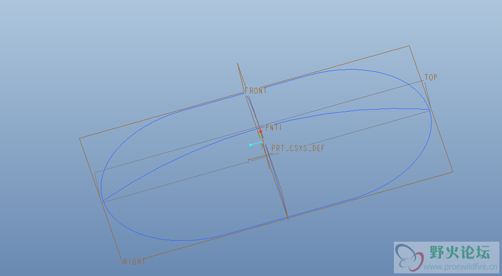

 楼主| 发表于 2018-3-16 15:19 | 显示全部楼层
liuzongyuan1989 发表于 2018-3-16 14:29
中间有塌陷  能像你第二图那样完美的幅度吗
我用的是多段线  样条线
159
207

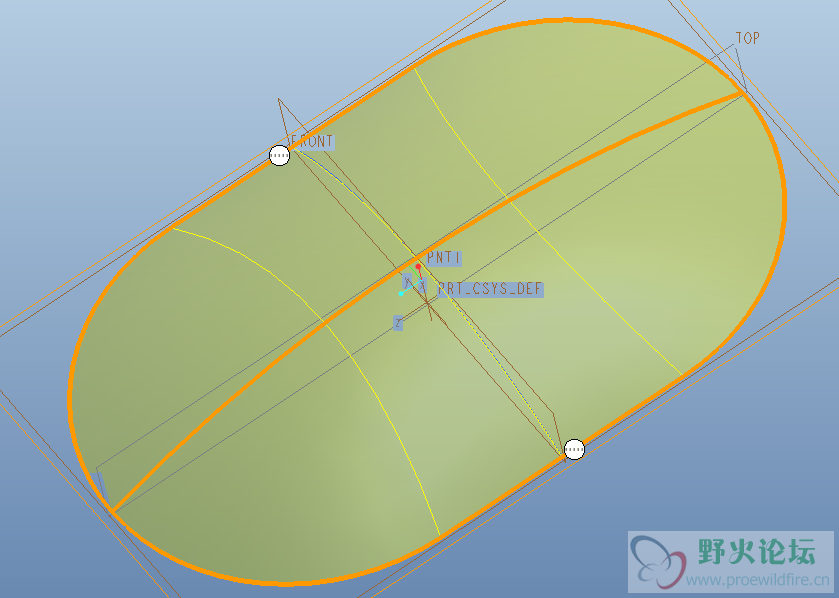

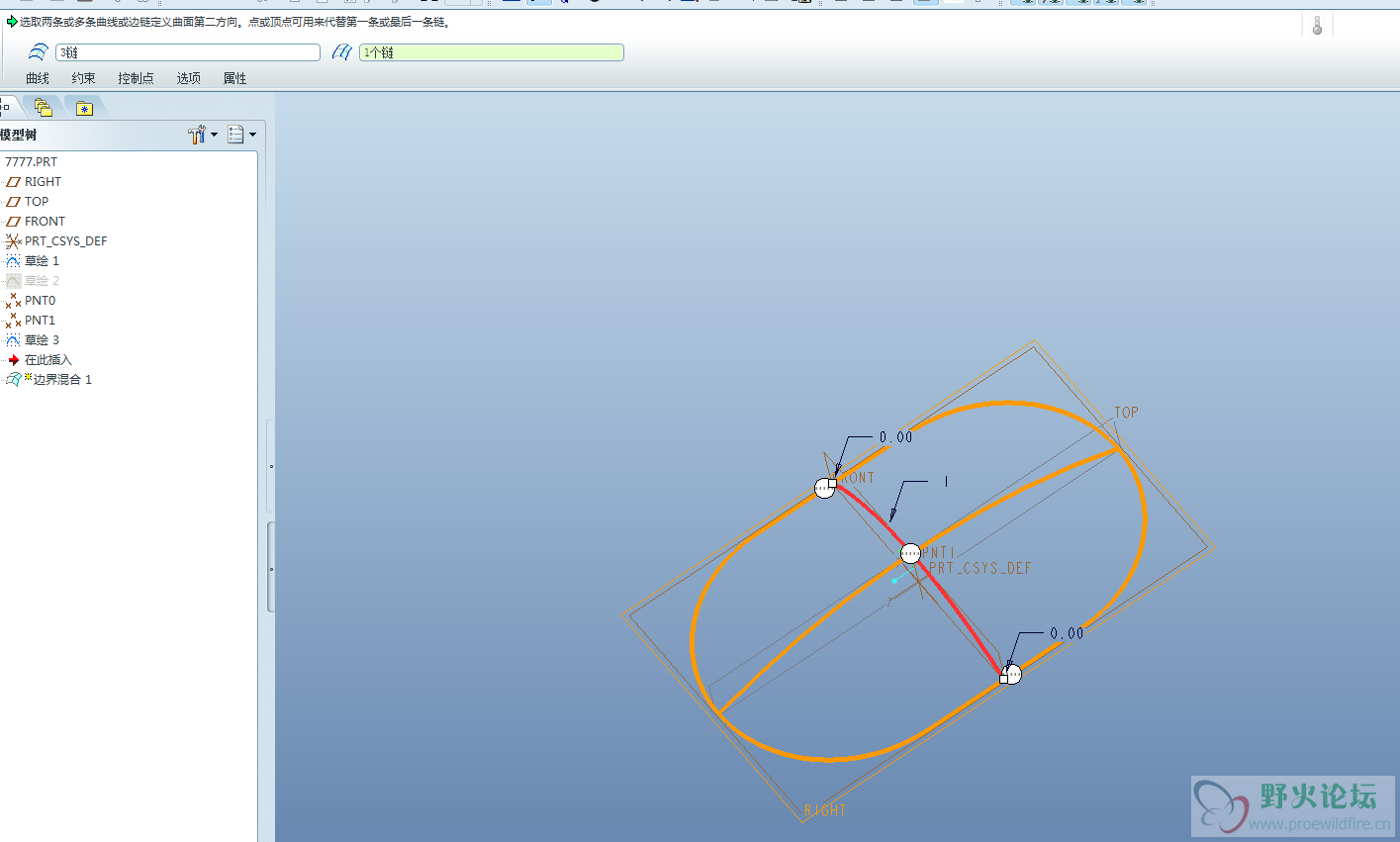

 楼主| 发表于 2018-3-16 15:36 | 显示全部楼层
iskgjj 发表于 2018-3-16 15:06
也没见凹陷啊 第二张图的效果是用边界混合做的.
2.png 3.png 11.png 是版本问题吗
为什么我的会直接出错

发表于 2018-3-16 15:50 | 显示全部楼层
liuzongyuan1989 发表于 2018-3-16 15:19
我用的是多段线  样条线
中间有塌陷是因为你没有给约束条件,约束为90度,这样保证中间为最高点。

发表于 2018-3-16 15:51 | 显示全部楼层
liuzongyuan1989 发表于 2018-3-16 15:36
是版本问题吗
为什么我的会直接出错
检查线是否有断开

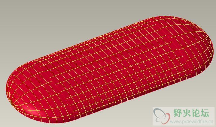

发表于 2018-3-16 15:58 | 显示全部楼层
可变扫描这种方法比较好,曲面质量很好

发表于 2018-3-16 16:05 | 显示全部楼层
是版本问题吗
为什么我的会直接出错
上PRT看你出错在哪里
这种面还是扫描来的舒服

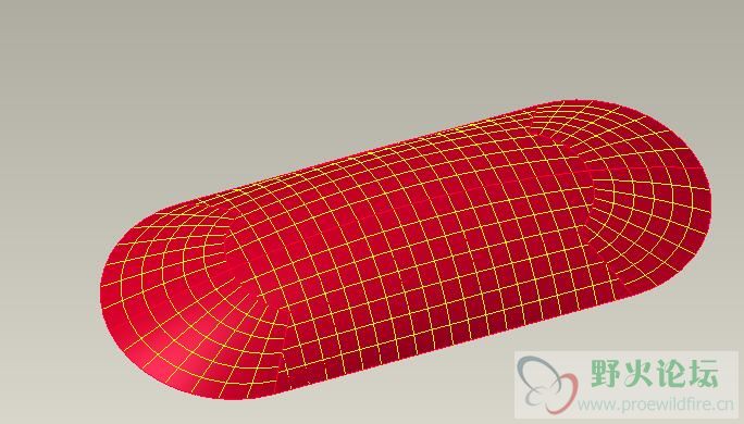

发表于 2018-3-16 16:31 | 显示全部楼层
也可以采用补面的方法。根据情况而定。

 楼主| 发表于 2018-3-16 16:37 | 显示全部楼层
888.prt.zip (279.65 KB, 下载次数: 7) 看看问题在哪里

发表于 2018-3-16 16:56 | 显示全部楼层
我就没找到哪里有做对了的...连草绘1做的也不合适...你再仔细看看上面发的图片...
