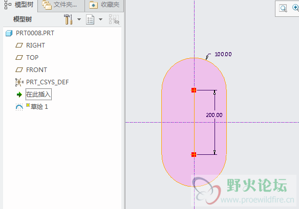

QQ截图20180316110101.png QQ截图20180316110117.png 用了园轨迹  但不光滑  用了混合也不光滑 有高手吗 QQ截图20180316110221.png

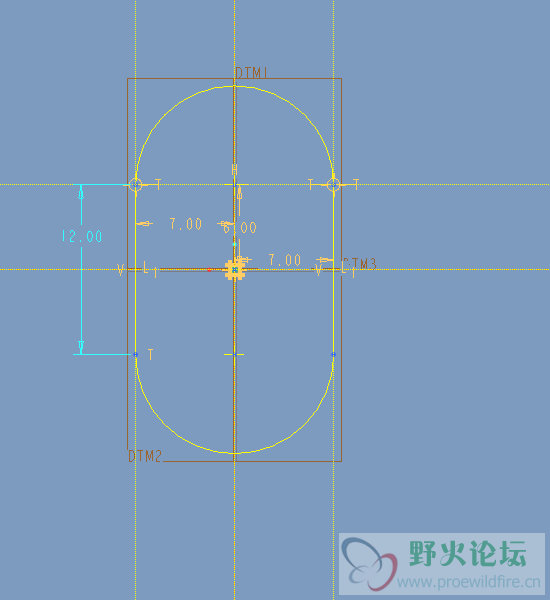

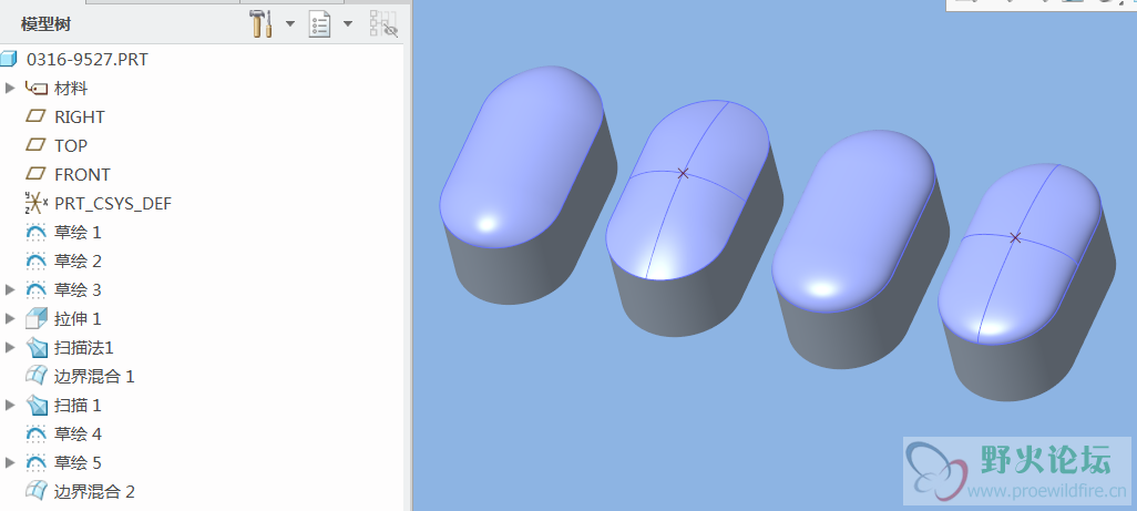

发表于 2018-3-16 12:00 | 显示全部楼层
不一定非得用圆轨迹的哇.长条形的东西,圆轨迹不一定有普通可变扫出来的效果漂亮.
0316-9527.prt.rar

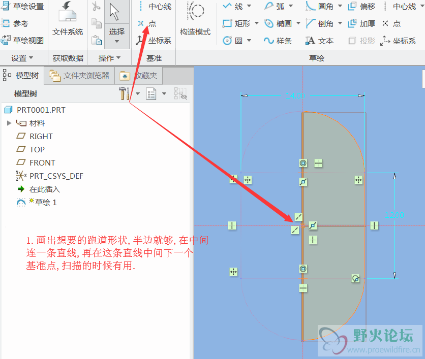

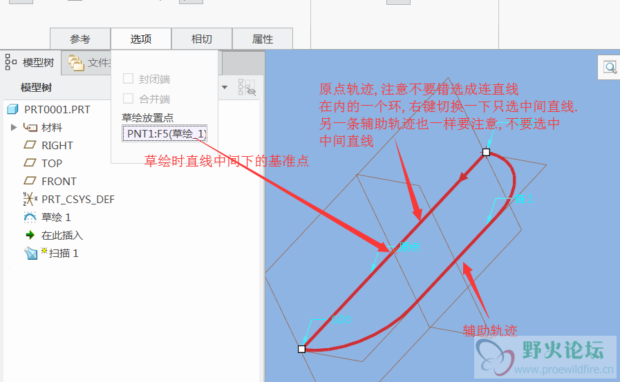

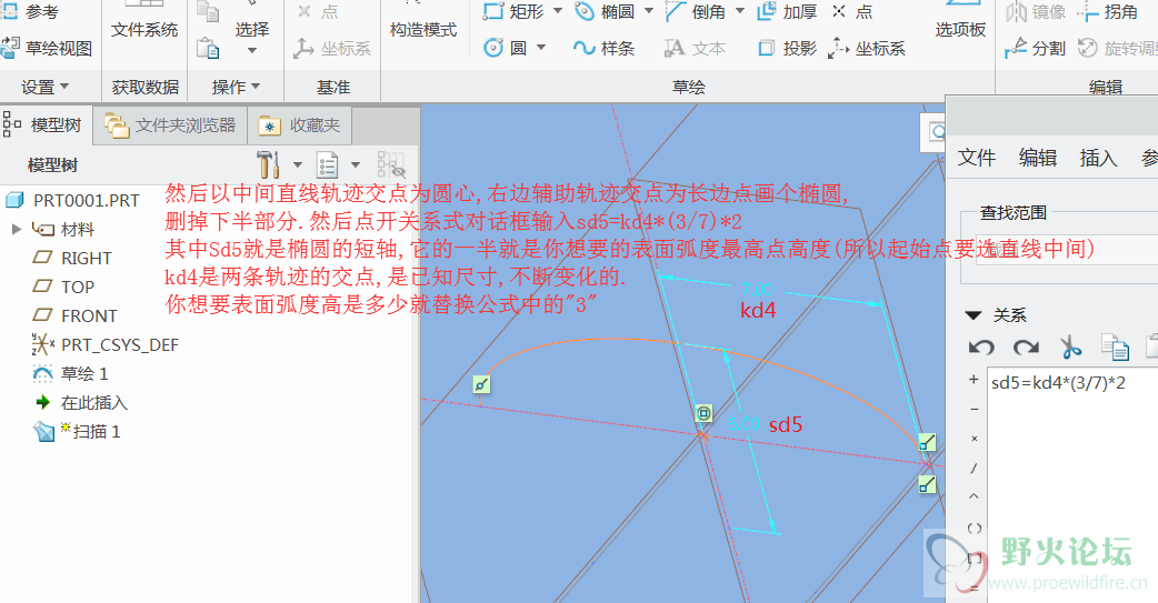

发表于 2018-3-16 12:52 | 显示全部楼层

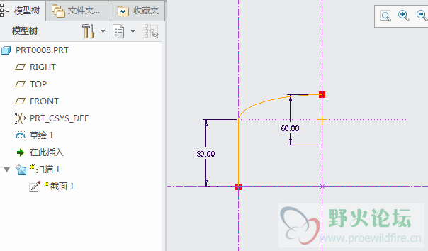

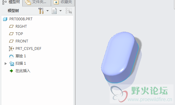

我的做法
1. 画扫描轨迹线
2. 扫描,绘制草图截面
3. 扫描成功

 楼主| 发表于 2018-3-16 13:34 | 显示全部楼层
yuanbin20 发表于 2018-3-16 12:52
我的做法
1. 画扫描轨迹线
第二种呢 高手
