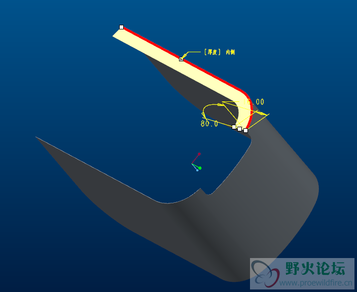

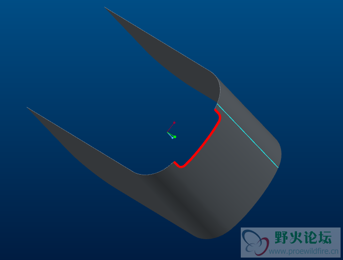

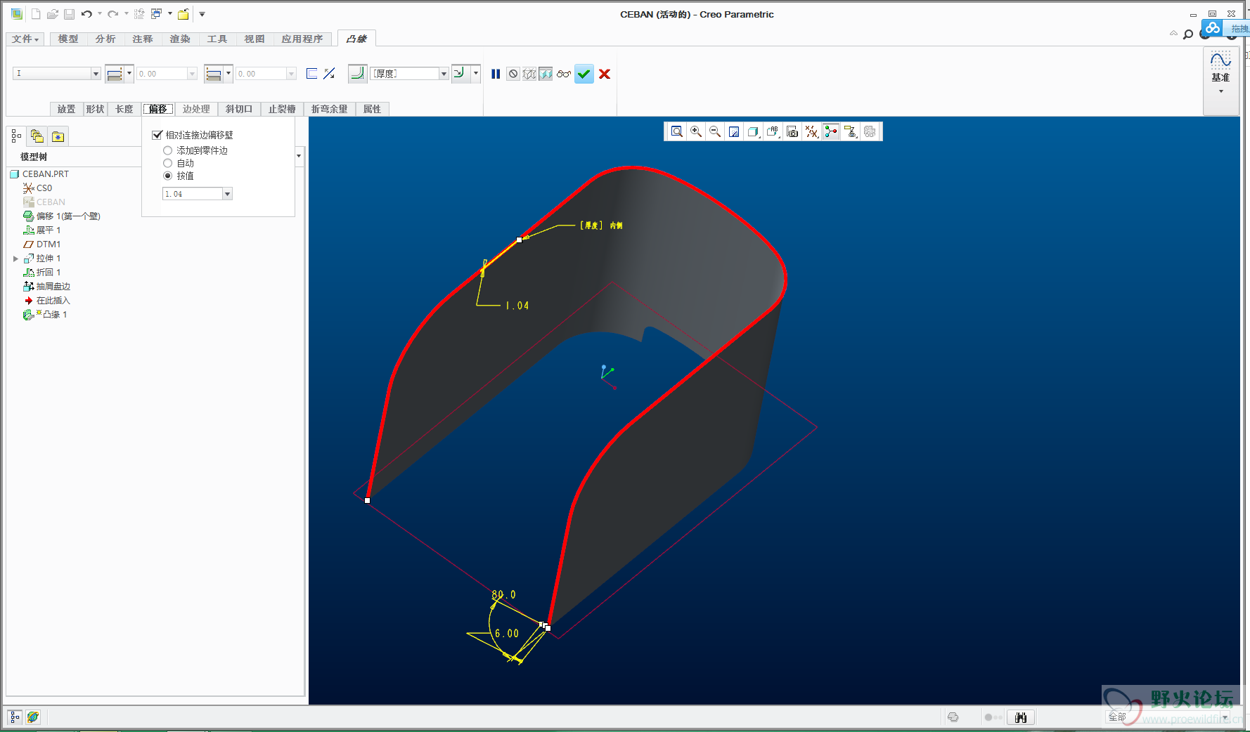

有三条边要生成壁,法兰壁生成不了,各位大神有没有什么办法生成啊?生成完后能不能展开啊?
第一条翻边
第一条翻边
第二条翻边
第二条翻边
第三条翻边
第三条翻边
翻边示例
翻边示例
这个是无法生成的,我也不知道哪里错了
这个是无法生成的,我也不知道哪里错了

CROE 4.0版本 多调节一下下面的配置,多试试才能成功

CROE 4.0版本
多调节一下下面的配置,多试试才能成功

谢谢。可能是我软件有问题吧。我的creo2.0 M080生成还是失败
我的creo2.0还是生成不了

我试了几次也不能用2.0生成第一道边,我转成STP了

我现在没有用展平、折弯回去命令。那个凹进去部分用拉伸命令后就可以凸缘了。用creo4.0可以直接生成(就是上面那个大神的操作),应该是软件bug吧
