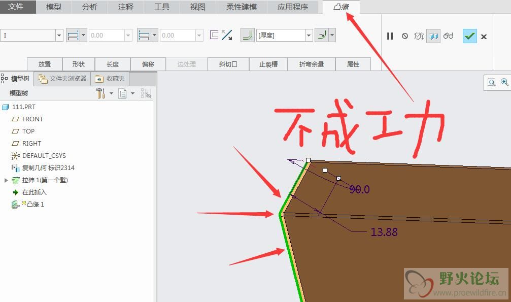

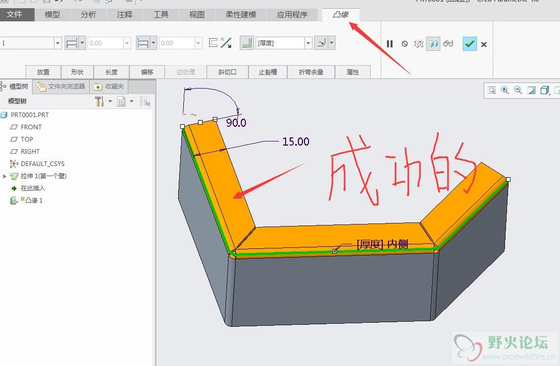

高手来试试法兰壁不成功?附件是4.0的文件

R角部分不能和两个棱边一起做法兰的

发表于 2017-10-24 16:57 | 显示全部楼层
你的R角过小,所以不能做法兰壁。你可以把R角改大,然后你会发现可以做了。我用3.0做了一个PRT文件,你可以看下

 楼主| 发表于 2017-10-26 11:17 | 显示全部楼层
ripper 发表于 2017-10-24 16:57
你的R角过小,所以不能做法兰壁。你可以把R角改大,然后你会发现可以做了。我用3.0做了一个PRT文件,你可以 ...
谢谢,我是改精度解决的
