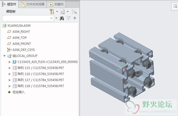

[已解决] CREO装配中,零件经过阵列之后,不能对第一个零件进行编辑定义

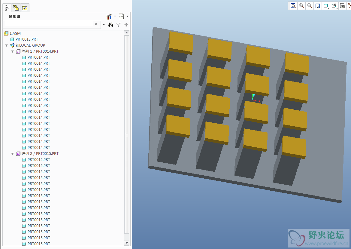

你理解错了,我的的步骤是先阵列然后把这些阵列变成一个组,然后再对第一个零件进行编辑定义,你现在是先分组然后再对这个组进行阵列后再对第一个零件编辑定义,顺序刚好和我的是反过来的
 楼主| 发表于 2018-3-6 15:25 | 显示全部楼层
这个是我的模型树

发表于 2018-3-6 16:06 | 显示全部楼层
yuands 发表于 2018-3-6 15:25
这个是我的模型树
你的这种操作很反常啊,我没这样做过,如果一定要这样做只能先取消组再编辑约束定义了

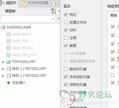

发表于 2018-3-6 16:11 | 显示全部楼层
yuands 发表于 2018-3-6 12:42
没有插入挡怎么办
怎么会没有呢,模型树最下面的那个横箭头不就是吗
如果没有,在模型树过滤器里把特征勾选上就行了
 楼主| 发表于 2018-3-6 16:55 | 显示全部楼层
我这样操作的目的是为了把相同的零件比如说铝型材都放到同一个组里,这样模型树就不会显得上下太长,方便显示和隐藏,就是为了方便观察用的,有时需要修改位置,才发现在组里面无法编辑定义的
 楼主| 发表于 2018-3-6 16:59 | 显示全部楼层
谢谢,已找到,拉上去保存还是有1兆多,附件还是传不上去
 楼主| 发表于 2018-3-6 18:33 | 显示全部楼层
附件已上传见楼下附件,使用Creo2.0版本画的,麻烦有时间给看看为什么模型树里面4个阵列不能创建组,文件太大,我把它分割压缩了,下载后放同一文件夹解压任意一个即可,谢谢

发表于 2018-3-6 21:20 | 显示全部楼层
yuands 发表于 2018-3-6 09:20
不能分组什么原因?
这种情况一般是因为有关联父本没有包含在想要成组的部分中,把相关联的父本一起成组就行了
你的组件中四个阵列都是参照父本阵列孔阵列出来的,如果仅对这四个阵列成组当然不行了,将父本元件包含进来就没问题了

 楼主| 发表于 2018-3-7 08:43 | 显示全部楼层
你的组件中 ...
收到,谢谢了
