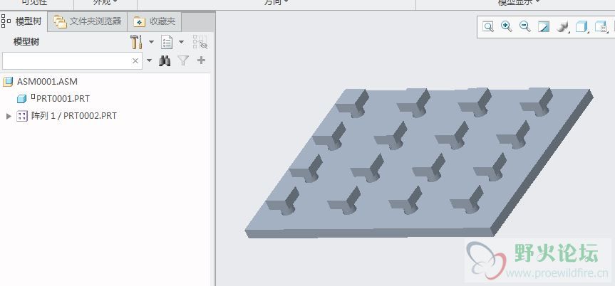

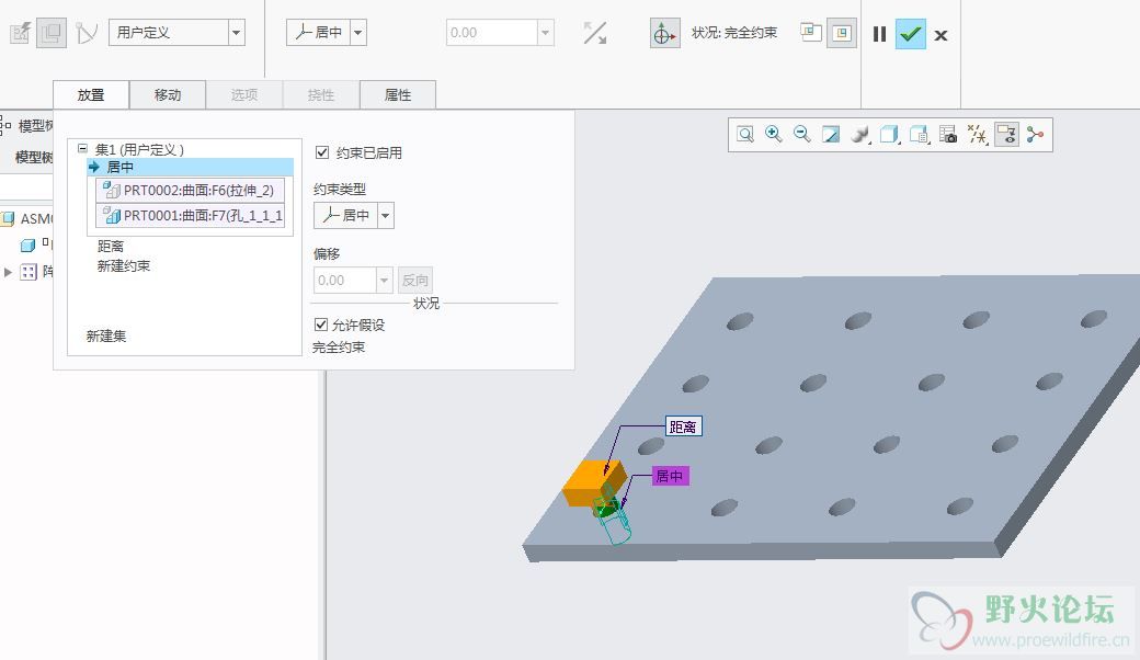

发表于 2018-3-5 23:13 | 显示全部楼层
因你未上传附件,所以没法针对你的组件作处理分析,因此自建一个简单的基础组件,说明这个阵列后的编辑定义是完全没有问题的,希望对你有帮助
1. 阵列成功状况
2. 阵列后再次编辑第一个初始零件的定位条件是完全可行的,不需要删除阵列
001.asm.rar
144.72 KB, 下载次数: 7

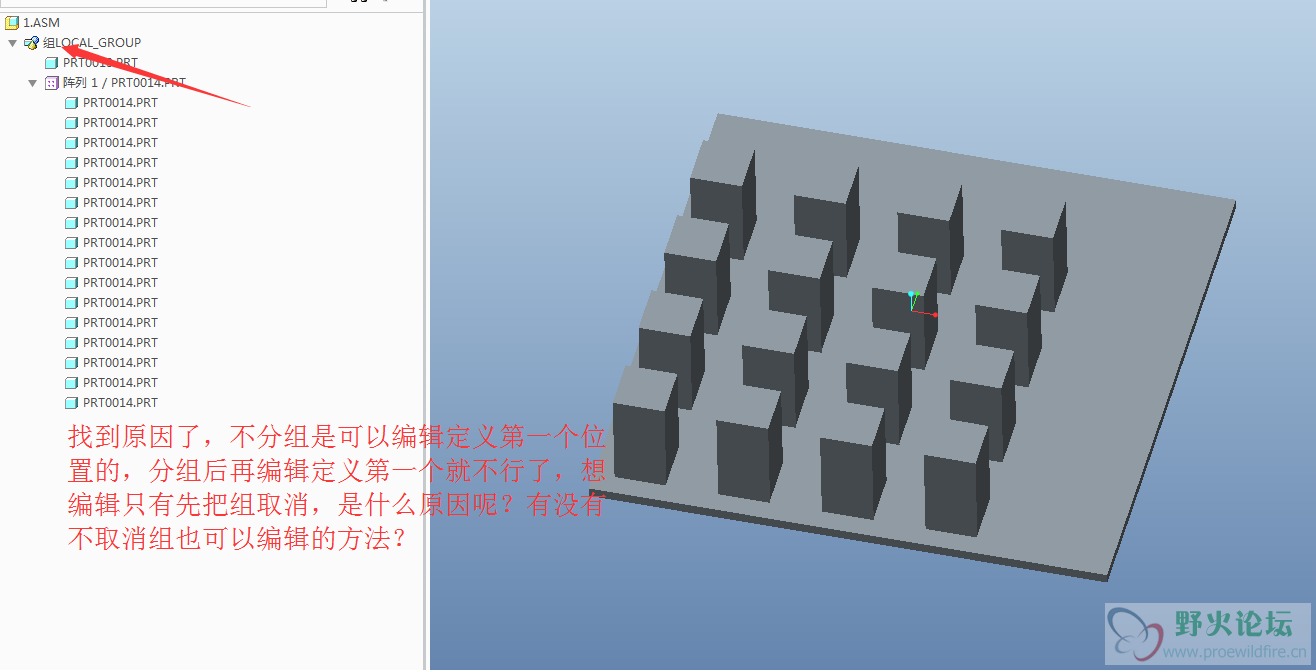

 楼主| 发表于 2018-3-6 09:06 | 显示全部楼层
yuanbin20 发表于 2018-3-5 23:13
因你未上传附件,所以没法针对你的组件作处理分析,因此自建一个简单的基础组件,说明这个阵列后的编辑定义 ...
找到原因了,见下图
 楼主| 发表于 2018-3-6 09:07 | 显示全部楼层
能不能不取消组的情况下进行编辑?
 楼主| 发表于 2018-3-6 09:14 | 显示全部楼层
20171207 发表于 2018-3-6 07:37
可能是装配定义出现循环式逻辑,不打破循环无法修改吧
找到原因了见下面附图,但是还是不明白为什么分组后就不能编辑定义?

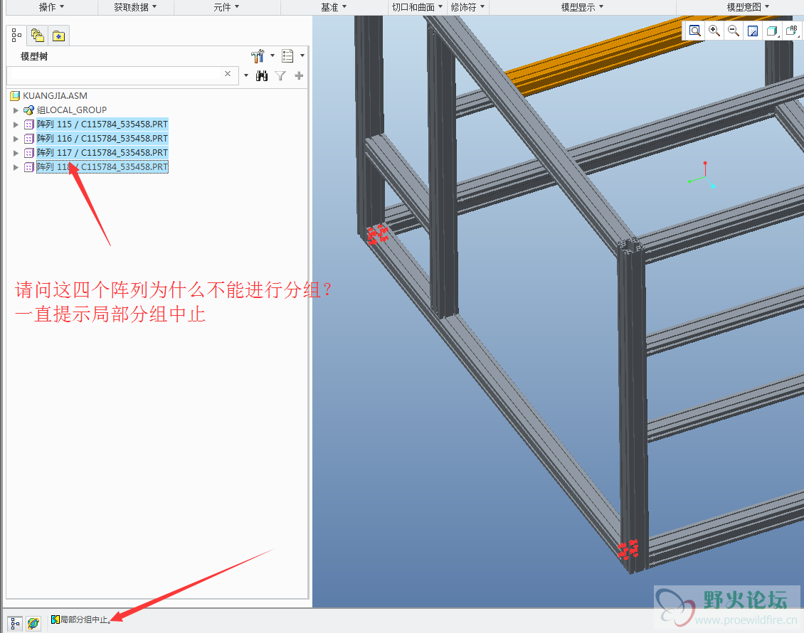

 楼主| 发表于 2018-3-6 09:16 | 显示全部楼层
大神还有一个问题不知道什么原因想请教一下,具体情况见下面附件说明,谢谢
 楼主| 发表于 2018-3-6 09:20 | 显示全部楼层
不能分组什么原因?
