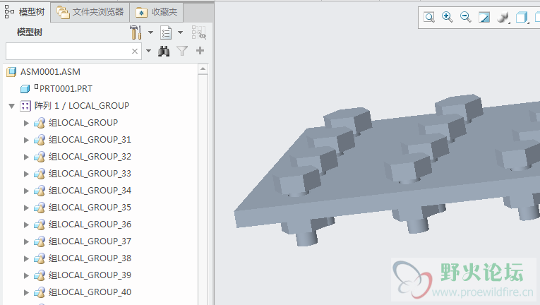

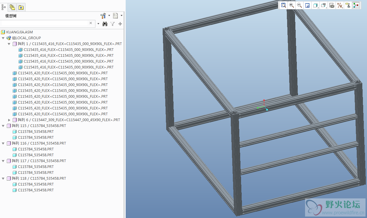

 楼主| 发表于 2018-3-6 09:30 | 显示全部楼层
yuands 发表于 2018-3-6 09:16
大神还有一个问题不知道什么原因想请教一下,具体情况见下面附件说明,谢谢
本来想把框架模传上去帮忙看一下,结果3兆的附件都传不上去

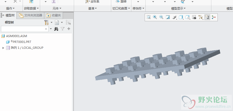

 楼主| 发表于 2018-3-6 09:37 | 显示全部楼层
模型树展开
1171
76
1696
希望之星勋章热心助人勋章
发表于 2018-3-6 10:56 | 显示全部楼层
你试试将你需要分组的配件新建一个装配然后拖到里面去,这样子编辑是不存在问题的
 楼主| 发表于 2018-3-6 11:12 | 显示全部楼层
我现在的情况就是想把这几个阵列放到一个组里面而且装配要求在同一层级,方便观察,如果新建一个装配体最后还是要在这个新装配体里面阵列然后再分组,到时候在这个新装配体里面编辑定义阵列的时候还是会遇到相同的问题

发表于 2018-3-6 12:36 | 显示全部楼层
将模型树的插入档向上拉至最上第一个特征前,保存,然后再打包就行了

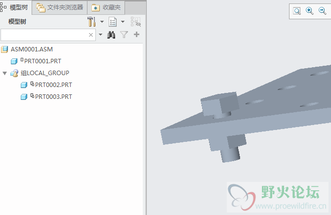

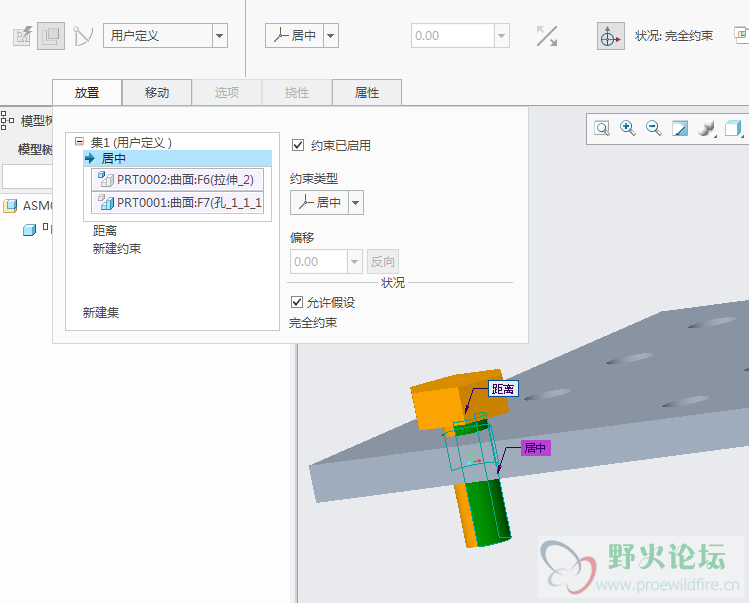

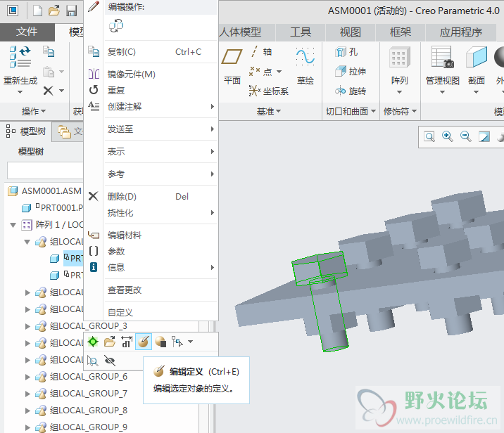

发表于 2018-3-6 13:20 | 显示全部楼层
yuands 发表于 2018-3-6 09:07
能不能不取消组的情况下进行编辑?
分组阵列后也是完全可以对组内任一零件进行重新编辑约束定义的,不需要取消阵列,也不需要取消分组,只需展开阵列再展开组,然后在相应零件上右键,即可在弹出菜单上选择编辑定义了,编辑好约束定义后打勾即可
一、在上次的组装件中增加一个螺母,将螺栓和螺母分组
二、阵列刚创建的组
三、展开阵列和组,在需重新编辑定义的零件上右键,然后在弹出菜单中点击编辑定义,
四、再次编辑对应零件的约束定义
五、完成重新编辑定义
