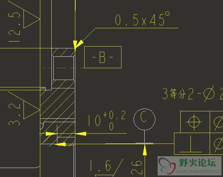

[已解决] 关于基准及几何公差的标注问题

 楼主| 发表于 2008-11-11 09:13 | 显示全部楼层
回复 4# 的帖子
有区分的,双击中心线出来是英制的.如下图中的B,我国常用的是下图中C的形式!!!file:///f:/b.jpgfile:///C:/Documents%20and%20Settings/Administrator/My%20Documents/My%20Pictures/fs

 楼主| 发表于 2008-11-11 10:12 | 显示全部楼层
回复 6# 的帖子
这样等于复合了两次操作,完成了一个任务,我希望直接搞定

发表于 2008-11-11 18:45 | 显示全部楼层
PROE自带的基准符号不符合国标,可以自己定制符号来用
论坛里有教程
http://www.proewildfire.cn/thread-597-1-1.html
我不是版主,只是一个学习者。
多看贴、多思考、多尝试、多实践,问题的答案就在自己手中……

发表于 2008-11-11 18:53 | 显示全部楼层
我明白你的意思,自定义的基准,在用PROE系统的几何公差标注方法是不认同你所标的基准的
这是一个取舍问题
我一般直接用注释来标几何公差,@[?@]@[0.05@]@[A@],?指的是相应的公差符号
具体你可以看看我写的注释使用教程
http://www.proewildfire.cn/forum ... 2728&highlight=
我不是版主,只是一个学习者。

发表于 2008-11-11 18:54 | 显示全部楼层
如要你觉得还不方便,那么还可以把几何公差坐成符号来插入,垂直度、基准、公差值等都可以作为可变符号

 楼主| 发表于 2008-11-16 09:56 | 显示全部楼层
回复 16# 的帖子
看来只有按照版主的意见,自己定义了
问题解决,谢谢大家
