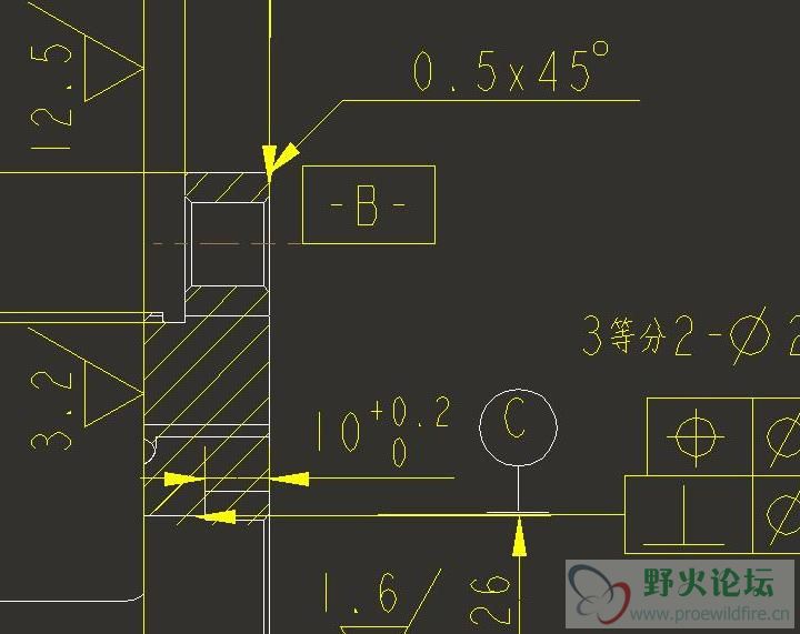

控制基准的参数是哪个,我现在的显示是英制,想改为我国通用的,如何操作,请帮忙\

如何在图上添加基准
求教在图上添加基准的方法,要求添加的基准在几何公差里可作为基准!
目前我的基准是英制,还没找到方法该过来。自己画了基准,放到了图上,但添加几何公差时,系统不承认自己画的基准,几何公差的基准选不上!
在线等
英制的基准就如下图中的  -B-,现在不知道怎么改成公制的(比如图中的C基准),C基准是我自制的基准,在几何公差中添加基准时不承认我作的C
如果图片看不到,附件为图片
file:///f:/b.jpg

回复 2# 的帖子
绘图基准,就是出现在几何公差第三个框里的字母

发表于 2008-11-11 09:07 | 显示全部楼层
这个基准还分什么英制
公制的么,不就是一个字母么。
双击任意一条中心线就会出现对话框,都可以选基准。
