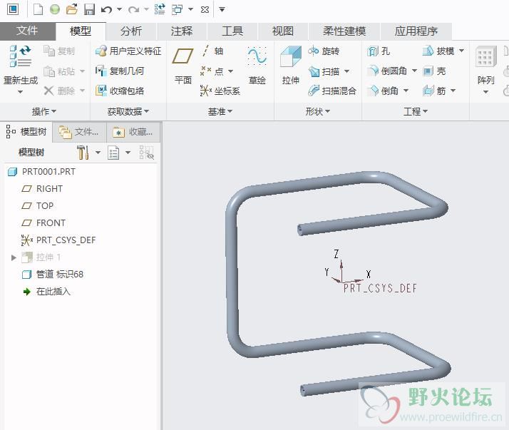

[原创] 纯零件环境下的管道建模技巧

 楼主| 发表于 2018-3-5 12:14 | 显示全部楼层
340047351 发表于 2018-3-5 07:23
很早之前就玩过了
没错,这是很早以前的一个练习题,用管道建模很方便的,但因为4.0版本以后只有装配环境下有管道模块,这个贴子只是给朋友们提供一个纯粹在零件环境下用基础建模命令构建管道的新思路

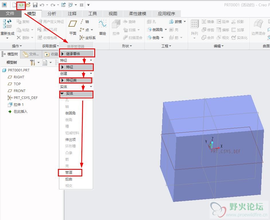

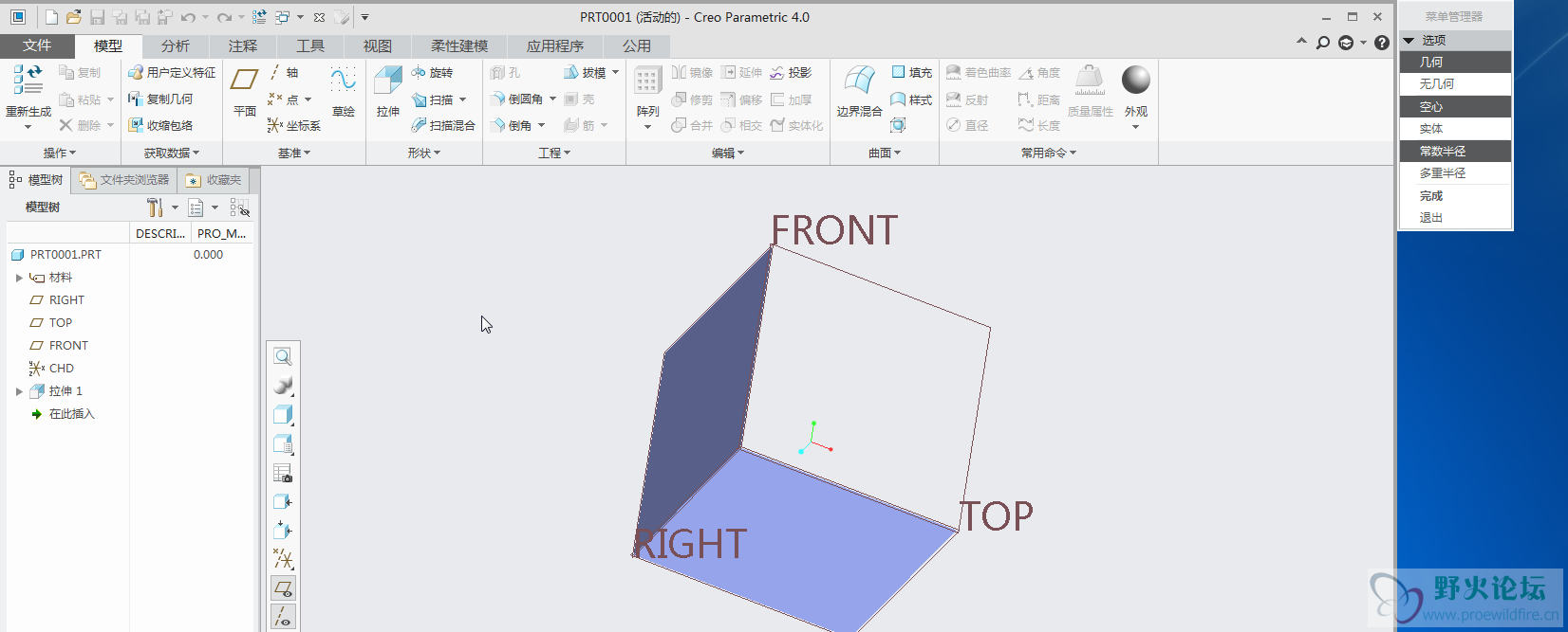

发表于 2018-3-5 17:19 | 显示全部楼层
零件模式下的【管道】在【继承】里面。

 楼主| 发表于 2018-3-5 19:23 | 显示全部楼层
谢谢分享,还真没注意管道被藏这里了
