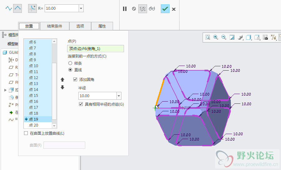

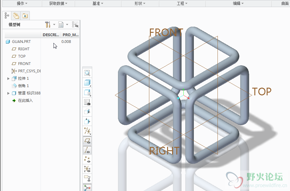

说明:这本是很早以前的一个练习题,现在把在零件环境下用基础建模命令构建模型的方法贴上来,是因为4.0版本以后只有装配环境下有管道模块,在零件环境不再有管道命令,所以在此给朋友们提供一个新的思路

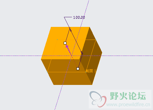

一、首先拉伸一个边长100的立方体
二、然后在二个相对的顶点的相邻边倒角10

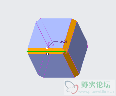

三、在其中一条边上建立基准点pnt0

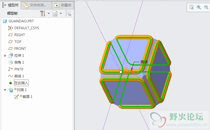

四、建立扫描管道的基准曲线

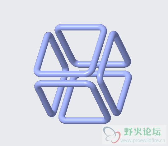

五、扫描完成管道
