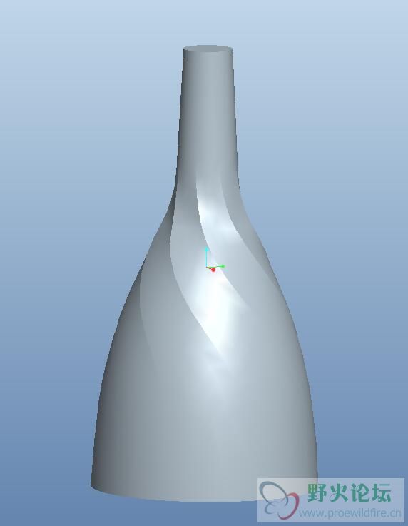

这个图形是做外观的设计师画的,我还没想到好的方法来建模,大家出出主意,有好办法提出来。
 楼主| 发表于 2018-2-26 14:55 | 显示全部楼层
补充说明:上面是个圆柱,下面也是个圆柱。

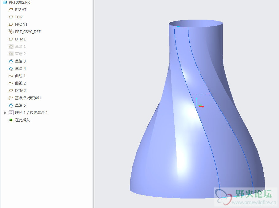

发表于 2018-2-26 16:03 | 显示全部楼层
用混合扫描
473
663
发表于 2018-2-26 16:32 | 显示全部楼层
边界混合,整列
prt0002.prt.rar

 楼主| 发表于 2018-2-27 08:08 | 显示全部楼层
815341802     画的很好,是creo那个版本的?我打不开。
473
663
发表于 2018-2-27 08:46 | 显示全部楼层
4.0
