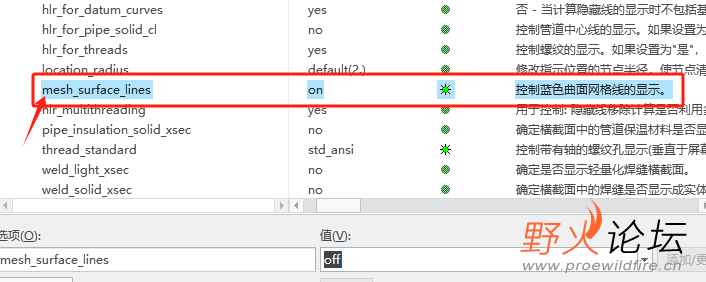

发表于 2024-6-26 17:19 | 显示全部楼层
对工程图设置,如图片选项,关闭曲面网格线后视图就只显示边界线了
