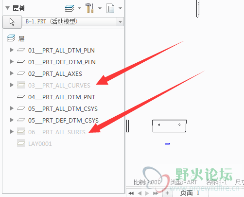

发表于 2019-10-13 15:38 | 显示全部楼层
一般的隐藏图层3和6再保存状态就ok

发表于 2019-11-22 14:41 | 显示全部楼层
在工程图这边隐藏3和6就可以了

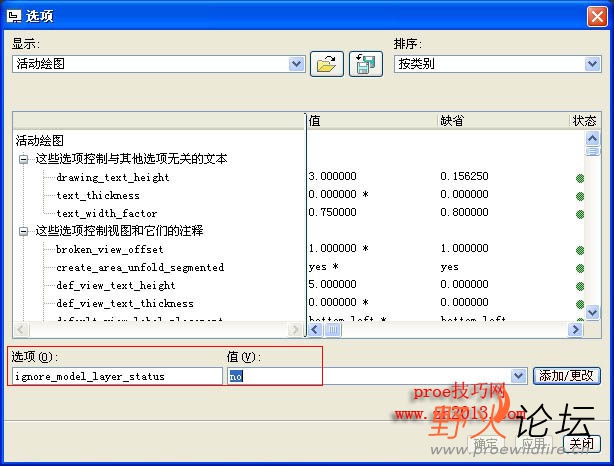

发表于 2021-10-12 17:06 | 显示全部楼层
有两个更根本的解决办法:
1、对你的工程图模板进行选项设置:
在工程图页面,选择【文件】——【绘图选项】——弹出选项对话框
将ignore_model_layer_status配置选项设置为no
2、你也可以在proe配置文件中加入“ignore_model_layer_status  no”,再重启proe。
找到名为“活动绘图”的配置文件,用记事本打开,加入 ignore_model_layer_status  no,保存即可。

发表于 2022-9-16 10:42 | 显示全部楼层
学习了
说个我之前的笨办法,已经隐藏了3和6,还有个别的点线的情况
那就找到原图形,在组件的层里面单独新建个图层,名称栏自己改个,把东西隐藏了并保存图层
转到工程图图层,找到刚刚建立的图层并隐藏,保存图层
