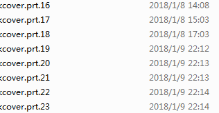

CREO3.0如何每次只保存最新的文件版本,谢谢!
如图,现在保存时会有多个历史版本,我只想保存最新的版本,如何操作,谢谢!

发表于 2018-2-7 07:54 | 显示全部楼层
看看这个贴子的9楼。
http://www.proewildfire.cn/thread-118772-1-1.html
同志, 要多多使用“搜索”功能啊。

发表于 2018-2-7 08:08 | 显示全部楼层
在CONFIG 中加入这条 :    save_file_iterations   no

发表于 2018-2-7 08:14 | 显示全部楼层
想好呀 那天你弄错了 只保存新版本  想从头来就没后悔药了?

发表于 2018-2-7 09:43 | 显示全部楼层
对于大型装配,复杂零件,个人以为这种做法相当不可取。
到时候一旦出问题,哭的时候连擦眼泪的纸巾都找不到。
可以将删除旧版本设置个快捷键,
设计过程中适时的用一下。
建议使用前ctrl+G,没问题再用。
个人做法,仅供参考。

发表于 2022-3-15 09:50 | 显示全部楼层
对于大型组件的修改完全可以保存副本在新文件夹下操作。
