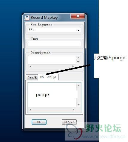

发表于 2014-3-17 10:49 | 显示全部楼层 |阅读模式
之前看过一个贴子说CREO3.0"通过更改一个config.pro option保存文件时可以选择不产生一个新版本文件而是直接覆盖以前的文件,与 WORD文件一样, 有了这个功能,以后不必老是需要手动purge旧文件了".
我想知道这个?
9楼的方法正确。

发表于 2014-3-21 14:57 | 显示全部楼层
配置选项:save_file_iterations   默认:yes.更改为NO就可以了

发表于 2014-3-22 07:20 | 显示全部楼层
这个功能不是好事。比如当你正在保存文件夹时,软件死机了或者电脑死机了又或者断电了。你所保存的文件一定是不完整的,是损坏的,肯定是打不的。那是不是要重新做一遍,简直是要命啊!!!!!
你要是觉得每次要输入purge麻烦的话,可以设一个快捷。也是很方便的。
purge设置
