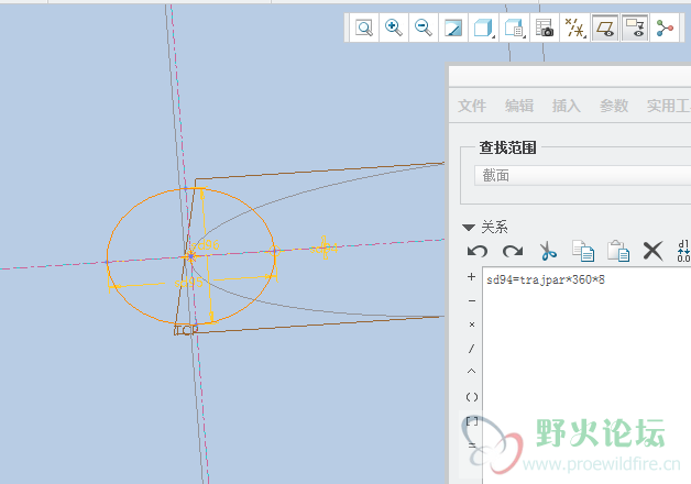

你好,文件下下来打不开,想问下这里无法生成是什么原因,为了简单点表达,我换成椭圆跟随角度旋转还是生成失败,请指导一下,谢谢。
