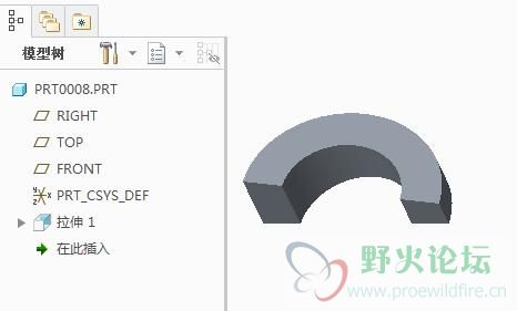

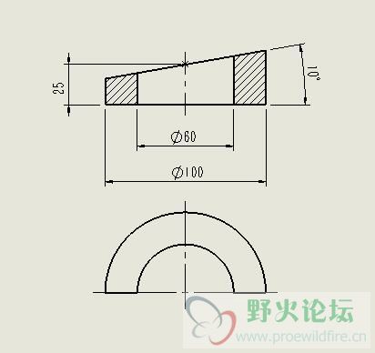

这是一个扫描基础练习题,有兴趣的朋友可以练习一下,如有更好的方法可以发上来共同交流,谢谢

扫描练习——creo3.0

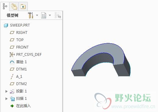

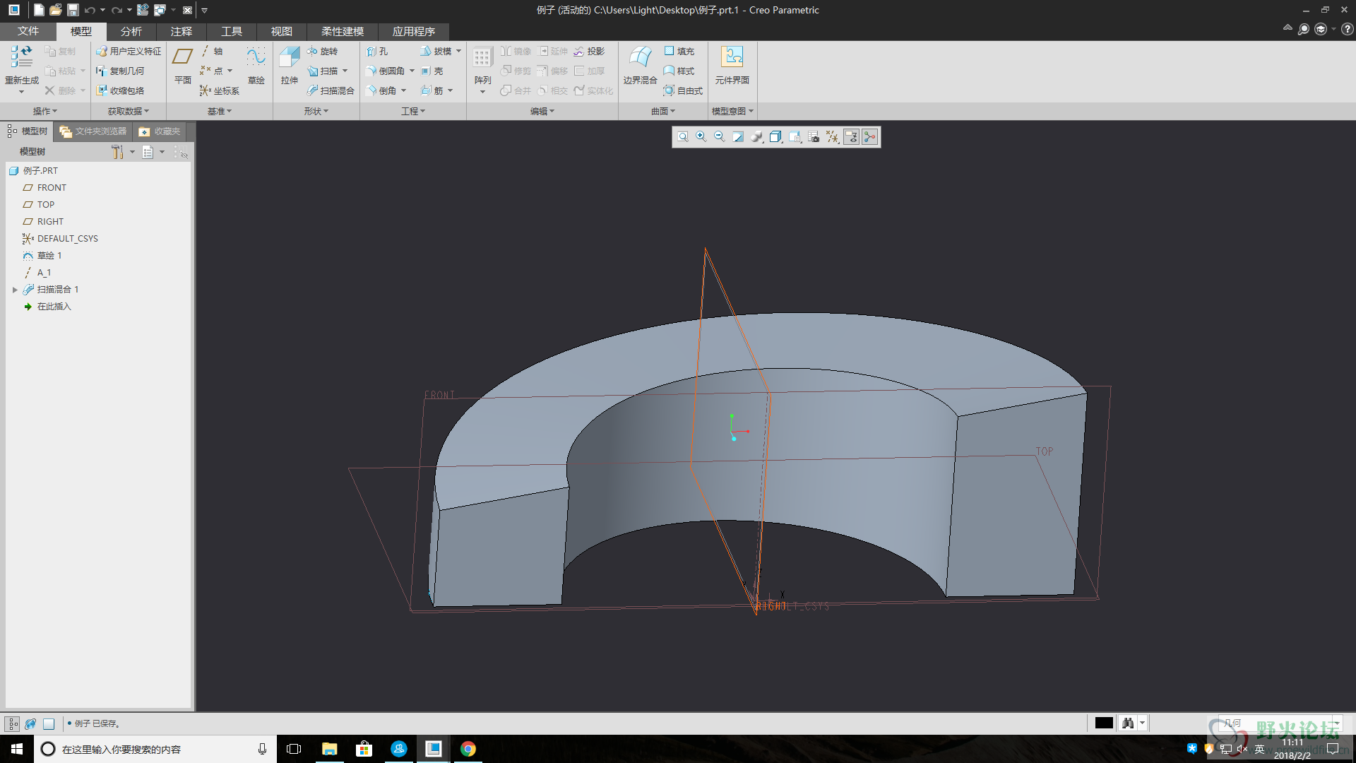

发表于 2018-2-2 11:11 | 显示全部楼层
例子.prt.zip (46.93 KB, 下载次数: 28) 无标题.png

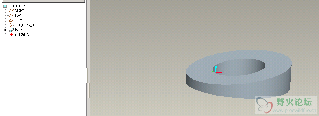

发表于 2018-2-2 11:59 | 显示全部楼层
能力有限,只会拉伸

 楼主| 发表于 2018-2-2 12:31 | 显示全部楼层
和3#朋友探讨
这个混合的方式我做过,但成形后上面的斜面不是平的,是一个螺旋面,所以不符合图纸,这个最简单直接的方法是用拉伸直接成形,这个贴子用扫描只是为了和朋友们交流一下扫描的基础技能

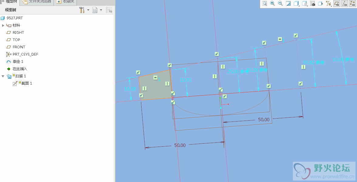

发表于 2018-2-2 13:37 | 显示全部楼层
这道题目论坛之前有出现过
传送门:http://www.proewildfire.cn/thread-128933-4-1.html
9527.prt.rar

Creo 4.0 M020

发表于 2018-2-2 14:14 | 显示全部楼层
yuanbin20 发表于 2018-2-2 12:31
和3#朋友探讨
这个混合的方式我做过,但成形后上面的斜面不是平的,是一个螺旋面,所以不符合图纸,这个最 ...
要做的平面、把两边约束改为垂直即可。刚开始我没注意、让面是自由约束的。

 楼主| 发表于 2018-2-2 15:11 | 显示全部楼层
我电脑不能直接对网友回复,所以在此回复7#,二端改垂直也是不行的,斜面仍不是平面,只是外观有些接近了

拉伸一下再切的吧,就一个拉伸做不出的吧
2272
341
3197
 楼主| 发表于 2018-2-7 08:47 | 显示全部楼层
bangketang 发表于 2018-2-7 07:02
拉伸一下再切的吧,就一个拉伸做不出的吧
一个拉伸,拉伸至面
