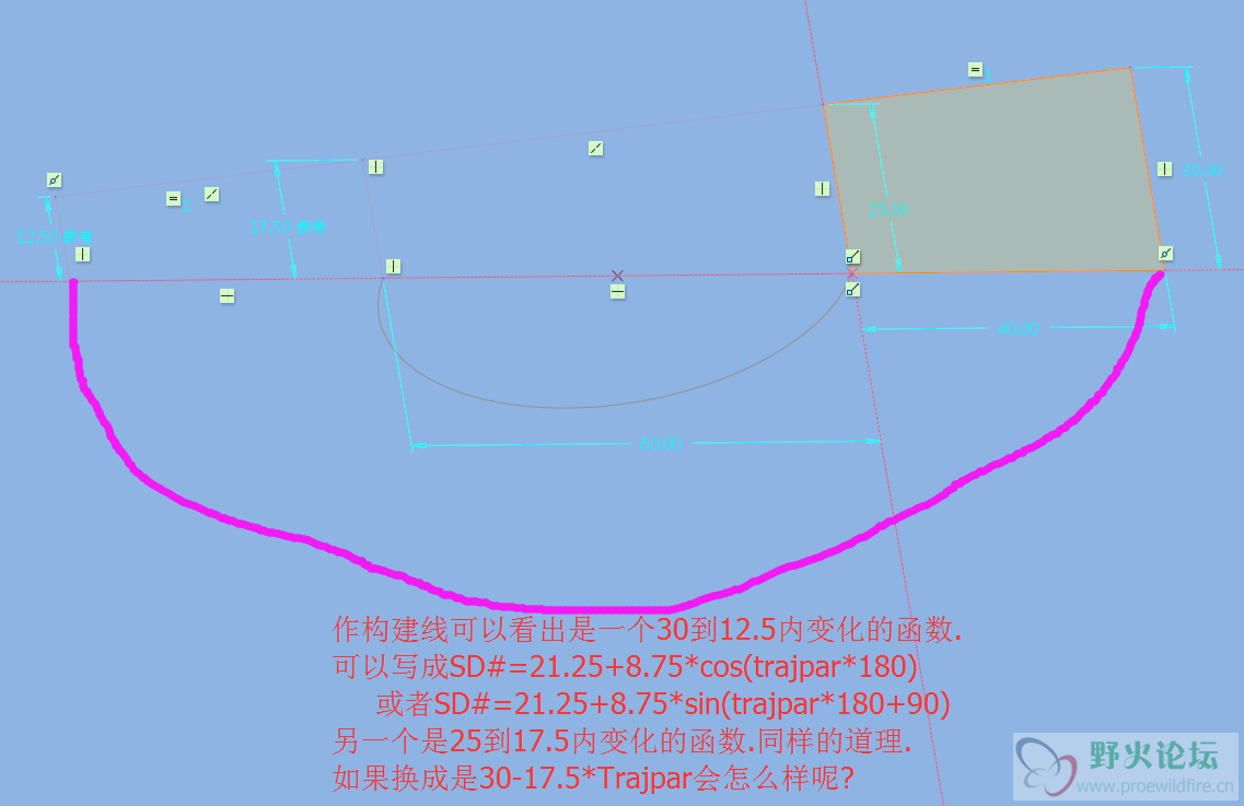

好想学习,只是没有看懂函数的意思;不太明白,汗

都是加入公式扫描的吗?

这玩意,用扫描好像更麻烦.复杂化了,还是拉伸切除好

加了关系式,什么时候把关系式运用的像拉伸一样 就牛B了
