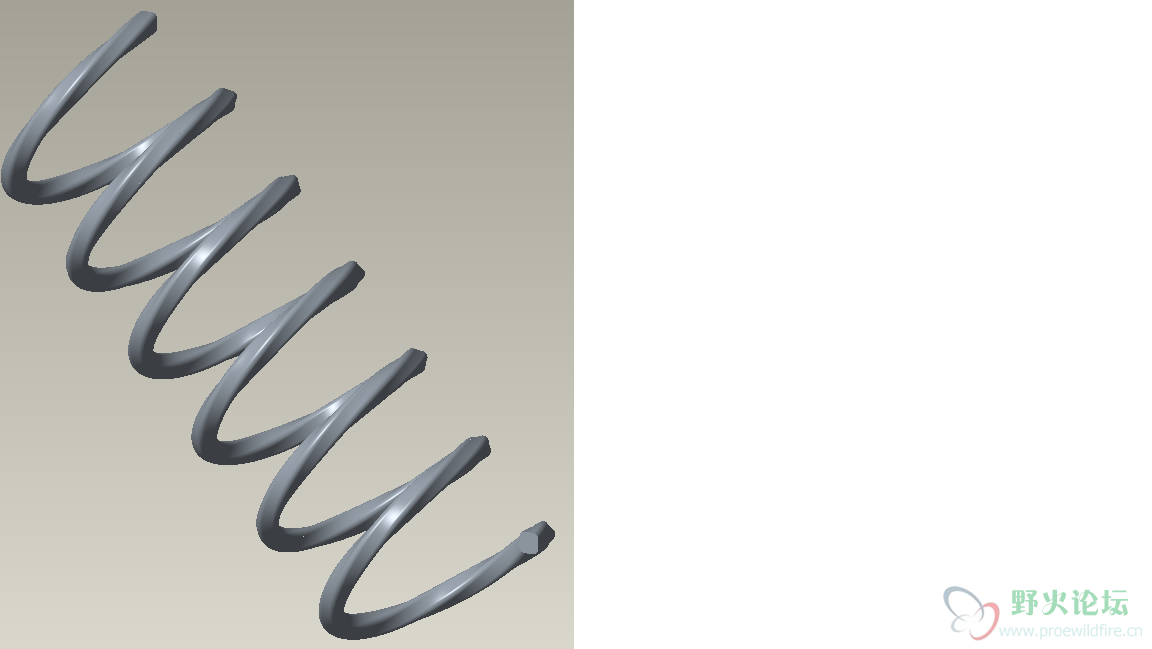

[求助] 使用PROE和CREO4.0画螺旋效果不一样,求解

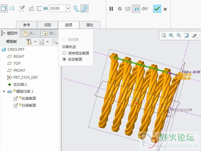

zouloveqq88 发表于 2018-2-2 09:51
楼主,做螺旋扫描时选择----改变截面,如图。就可以达到你要的效果。
你这才是关键点
