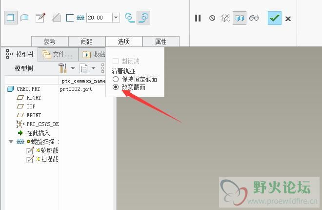

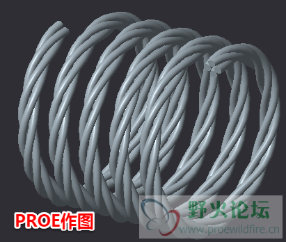

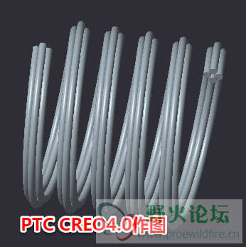

今天学习到一个新的技巧,但是用PROE和CREO4.0作图效果不一样,请大神帮忙分析一下。
由于PROE的图太大了,上传不上来,但是图片完全可以说明问题了。
creo 4.0
creo 4.0
proe5.0
proe5.0

 楼主| 发表于 2018-2-1 22:40 | 显示全部楼层
ylhejie 发表于 2018-2-1 22:39
第一个没有使用关系式,第二个使用了关系式
两个使用的关系式是一样的

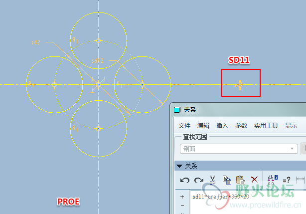

 楼主| 发表于 2018-2-1 22:52 | 显示全部楼层
ylhejie 发表于 2018-2-1 22:45
把关系式,跟截面图切图出来看看

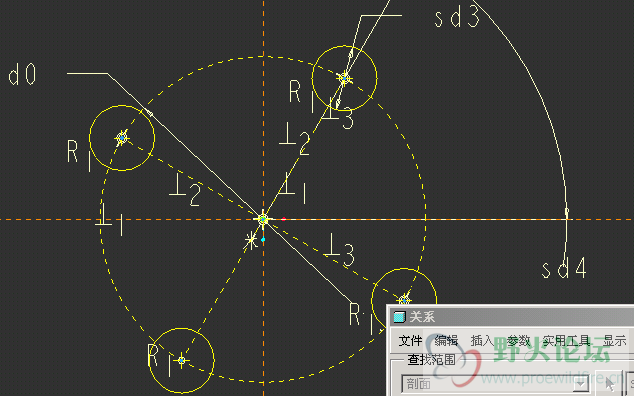

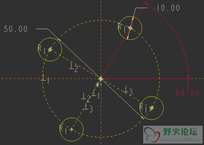

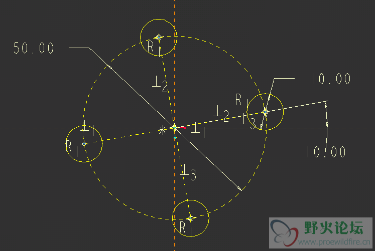

看看吧,是这样的CREO
发现PROE的关系式的旋转方向和CREO的不同,如图。可能问题出在这里
关系式和截面
关系式和截面
PROE
PROE
106
2690
300
3832

发表于 2018-2-2 08:08 | 显示全部楼层
首先要搞清楚,SD11标示的是哪个位置的尺寸。
截面中的四个圆之间的位置是相对不变的,
然后其中一个圆的位置变化
带动相关的圆截面一起扭转。
SD11表示过其中一个圆心的位置与扭转中心连线与参照基准的角度,
标注顺序变化后,可能不是SD11,有可能是SD8,SD9等,
不能生搬硬套。
816
1004

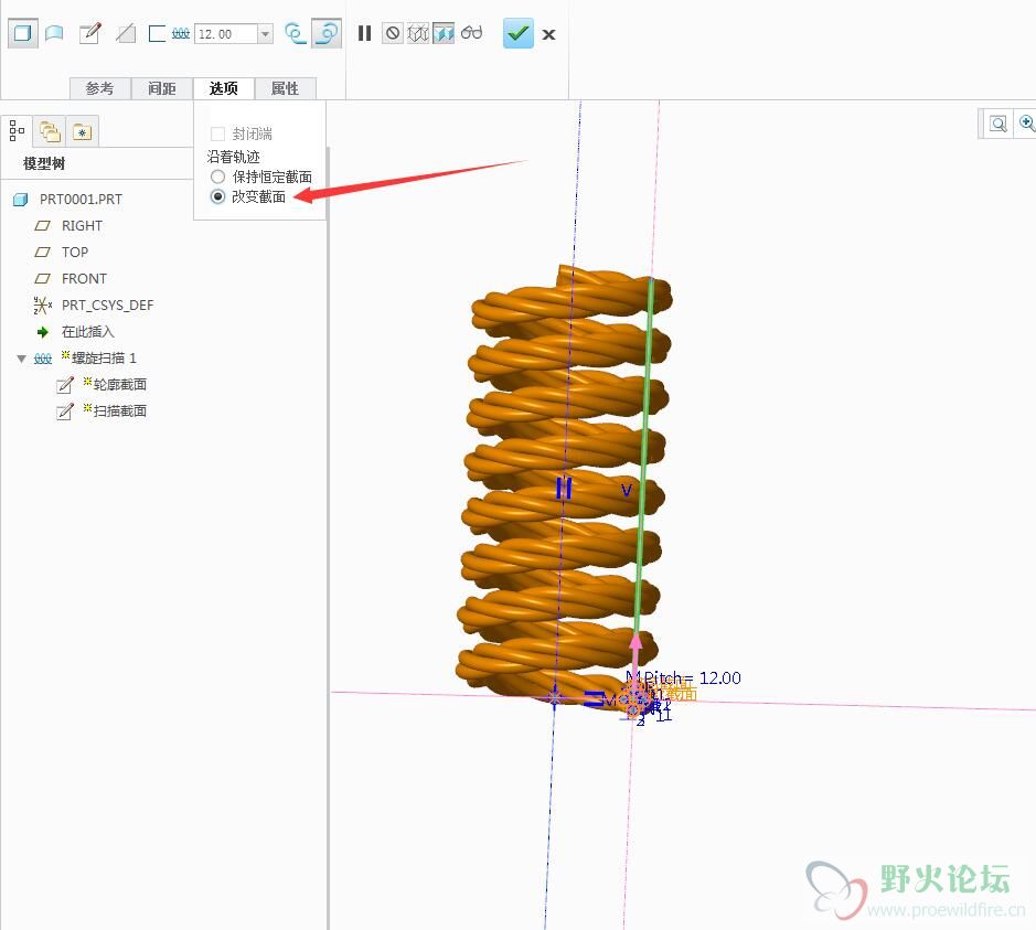

发表于 2018-2-2 09:51 | 显示全部楼层
楼主,做螺旋扫描时选择----改变截面,如图。就可以达到你要的效果。
长风破浪会有时,直挂云帆济沧海。
