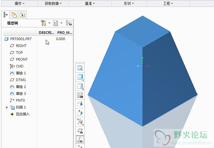

[求助] 如何画梯形孔?

发表于 2018-1-30 20:07 | 显示全部楼层
扫描也可以

发表于 2018-1-31 08:47 | 显示全部楼层
proe的话可以先拉伸在拔模,croe就可以只用用拉伸里的拔模,可变扫描,混合 ,扫描混合都可以做到

发表于 2018-2-6 15:50 | 显示全部楼层
wangzichenz 发表于 2018-1-30 13:26
好的,看到了,有个切口,应该是这个吧,我试试去
想想应该不难实际操作一下才发现画不出来,LZ会了么?分享一下
发表于 2018-2-8 12:00 | 显示全部楼层
直接在中心面画个梯形两侧拉伸,怎么简单怎么来
