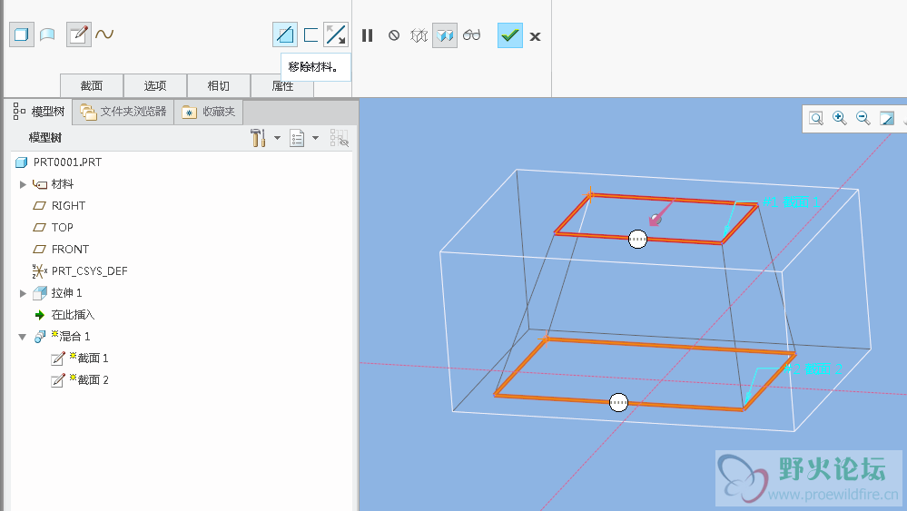

菜鸟求助,如下图。如何画一个顶面是小矩形,底面是大矩形的孔?具体用什么命令呢
如何开孔
如何开孔
 楼主| 发表于 2018-1-30 12:14 | 显示全部楼层
在线等,挺急的,各位菊苣求帮忙

发表于 2018-1-30 12:24 | 显示全部楼层
混合
 楼主| 发表于 2018-1-30 12:29 | 显示全部楼层
是插入-混合-伸出项吗?

发表于 2018-1-30 12:46 | 显示全部楼层
Proe没怎么用,不过你看看有没切除项?

发表于 2018-1-30 12:49 | 显示全部楼层
看已知条件如何,
貌似也可以拉伸直孔,四面拔模。
 楼主| 发表于 2018-1-30 13:26 | 显示全部楼层
好的,看到了,有个切口,应该是这个吧,我试试去

发表于 2018-1-30 15:26 | 显示全部楼层
拉伸都可以,创建基准面拉伸,哪样简单用哪样
48
发表于 2018-1-30 16:12 | 显示全部楼层
如果四周角度一样,可以直接带锥度拉伸,角度不一样的话,最简单的是拉直孔倒角、或者拔模
